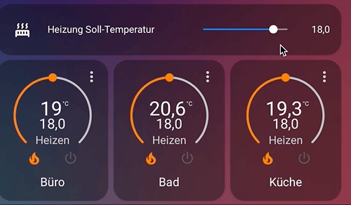

Re: Heizplan
Hamudulu hat geschrieben: So 29. Mai 2022, 10:02 Andererseits frag ich mich warum du das so machen willst?
Um damit mehrer Heizungthermostate zu steuern, kann es schon Sinn machen.
Undertaker hat geschrieben: Sa 28. Mai 2022, 17:43 Als Punkt 3, möchte ich, dass die Heizkörper dem Wert des Helfers folgen.
Sowas in der Art?
Hier als Bsp. folgen 3 Heizungthermostate dem Wert des Input Number.
alias: Test - Mehrere Heizungen ansteuern
      - input_number.heizung_soll_temperatur
      temperature: |
        {{ states('input_number.heizung_soll_temperatur') | int }}
        - climate.heizung_bad
        - climate.heizung_kueche
        - climate.heizung_buero
Re: Heizplan
Ich will das so machen, dass ich eine "shoot and forget" Automatisierung für die Heizung habe. Es reicht dann, wenn ich die Temperatur des Helfers ändere und der Rest folgt. Ganz praktisch finde ich es auch, z.B. mit einem Hue Dimmschalter, die Temperatur des Helfers im Bedarfsfall anpassen zu können.
Diese dreigeteilte Automatisierung hatte ich auch bei Homey.
- Variable für die Temperatur
- Fensterkontakte ändern die Variable auf 8 Grad und kehren beim Schließen auf die alte Temperatur zurück
- Thermostate folgen der Variable
Die ganzen Bedingungen drum herum kann ich später einpfrimeln. Es dreht sich wie immer bei mir um das Grundgerüst, mit dem ich dann spielen kann. Die Feinheiten kommen nach und nach.
@Osorkon , das ist genau das, nach was ich gesucht habe ! 👍👍👍👍👍

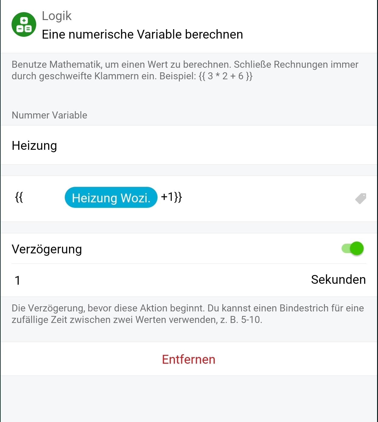

Re: Heizplan
Werd ich ausprobieren.
Bei Homey war das ähnlich aufwendig. Du musstest zwangsläufig eine Variable verwenden, die beim Tastendruck berechnet wurde.
