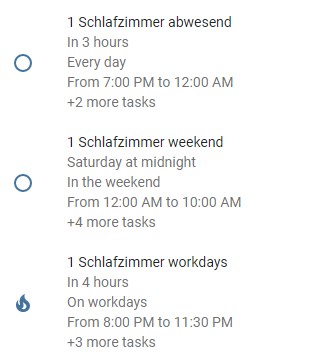

seit der ha version 2022.10 kann mann ja subviews verwenden, dass bietet sich ja für die heizpläne an, so kann man sie gross darstellen z.b. als "sidebar".
dann lassen sich die zeiten im querformat leichter anpassen.
ich habe die "fenster auf " automationen so geändert, dass sie nur die Temperatur setzen und nicht zusätzlich den jeweiligen heizplan deaktivieren.
dass brauch man ja auch gar nicht, da der plan das selbst macht.
durch verwenden von input_booleans habe ich unterschiedliche heizpläne bei Anwesenheit bzw. Abwesenheit.

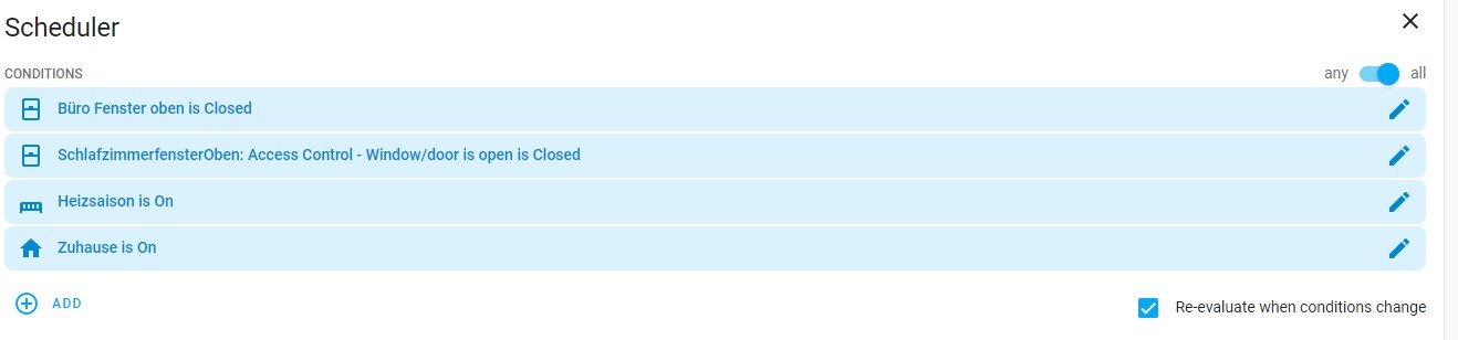

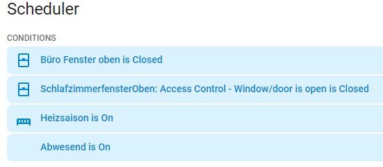

Hallo, ich melde mich nach langer Zeit mal wieder.
Der Heizplan mit den neuen aqara thermostaten läuft 1A.
Jetzt fehlt mir noch eine entity die mir sagt ob es heizsaison ist oder nicht. Diese habe ich mir erstellt, und als Bedingung hinterlegt sollte fenster geschlossen werden UND heizsaison ist an dann aktiviere den heizplan.
Soweit so gut. Jetzt meine Frage, wie stelle ich es an noch dazu zu sagen, wenn fenster X schon geschlossen ist und es geht dann über Temperatur X dann schalte Heizsaison aus ? Kann ich das mit in die automation einbinden oder direkt in den Heizplan?
