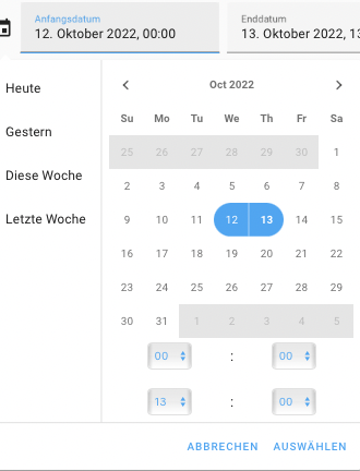

Die Kalenderauswahl in Home Assistant gefällt mir auch gar nicht, da sie immer mit dem Sonntag als ersten Tag der Woche beginnt:
Bildschirmfoto 2022-10-13 um 12.41.22.png (75.21 KiB) 6616 mal betrachtet

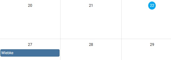

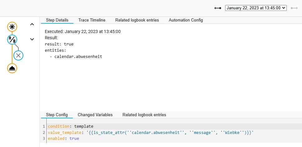

ich benutze jetzt die lokale Kalender Integration von HA.
Leider klappt meine Automation so nicht.
Die Automation soll an nur an den Tagen mit "Wiebke" laufen, läuft aber immer auch, wenn ein Eintrag "Wiebke" in der Zukunft liegt....
alias: A Kalender
    at: "16:41:00"
  - condition: template
    value_template: "{{is_state_attr('calendar.abwesenheit', 'message', 'Wiebke')}}"
    enabled: true
  - service: rest_command.logging
      variable: Test A Kalender
    alias: "Restful Command: Logging"
Screenshot 2023-01-22 134610.jpg (51.81 KiB) 6525 mal betrachtet
Screenshot 2023-01-22 133647.jpg (6.45 KiB) 6525 mal betrachtet
Re: Kalender
Hallo @mondface das Attribut 'message' gibt tatsächlich das nächste event an. Egal ob es heute oder erst in x Tagen ist.
Du musst als Bedingung zusätzlich prüfen ob das Event heute statt findet.
{{is_state_attr('calendar.abwesenheit', 'message', 'Wiebke') and (state_attr('calendar.abwesenheit', 'start_time') | as_datetime | as_local - today_at()).days == 0  }}
Vielleicht geht das auch eleganter / einfacher. Habe mich mit dem Kalender noch nicht wirklich intensiv befasst.

Re: Kalender
Beitrag von mondface »
Moin @Osorkon ,
danke, hat geklappt!
