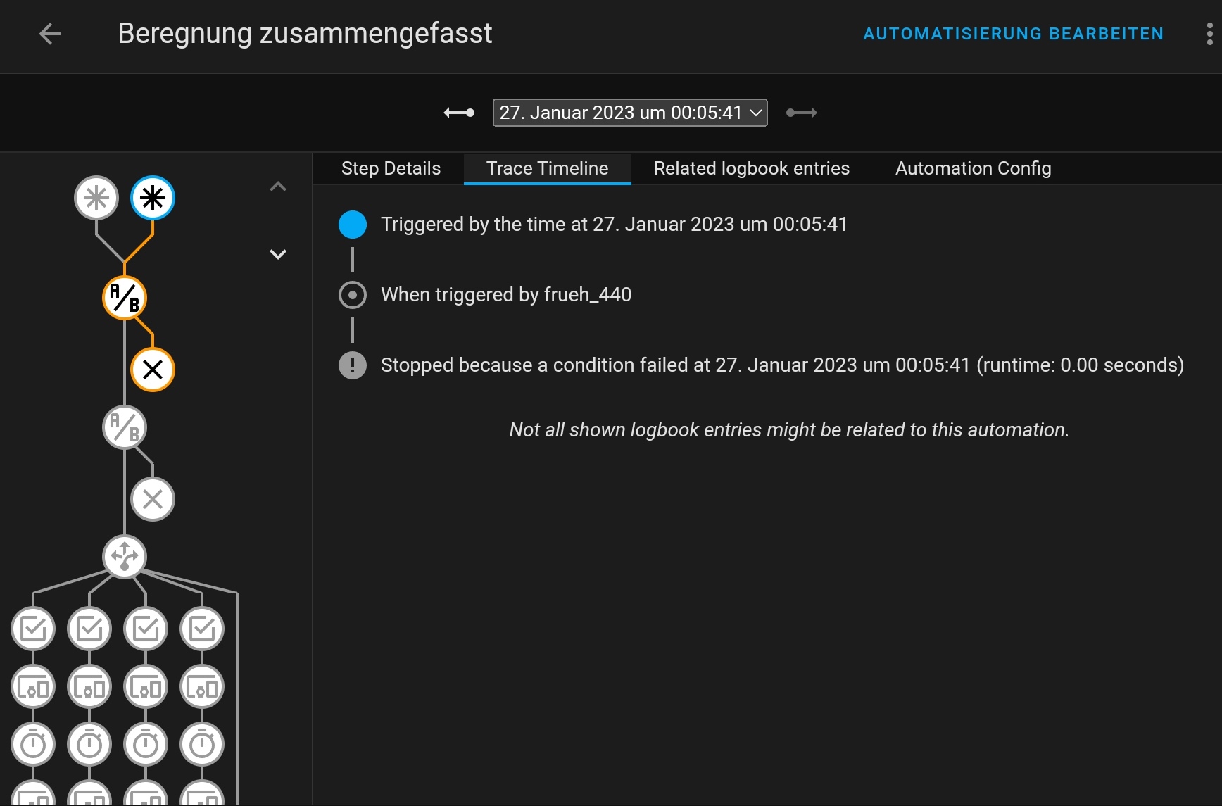

Im Normalfall müsste ich ja warten, bis zum Beispiel die Zeit zum Auslösen der Automatisierung ran ist. Heiß, ich möchte zum Beispiel jetzt testen, obwohl der nächste Auslösezeitpunkt erst irgendwann ist.
Hat allerdings heute früh nicht funktioniert :(
Re: Mehrere Automatisierungen in einer unterbringen
Das konnte nicht funktionieren.
Dein Condion: OR wird ja zusätzlich zur vorhergehenden Bedingung abgefragt.
Wenn eines der beiden als Bedingung stehen soll, dann müssen beide unter or gelistet sein.
Also so:
  - condition: or
    conditions:
Das Thema testen: einfach für den Test andere Triggerzeiten verwenden.

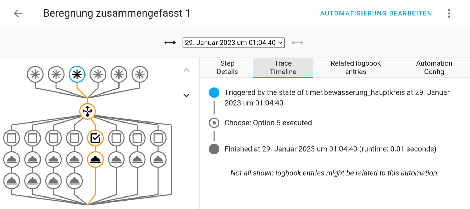

Die Automatisierung ist zwar gestartet (bei der Zeiteneinstellung habe ich mich allerdings vertan, da war noch 00:04:40), ist aber nicht in die Ausführung gekommen.
Hallo Sylvester,
ich weiß nicht genau, ob es damit zu tun hatte, ich hatte zwecks Stromersparnis, die Steuerung (Elektronik) für die Ventile abgeschaltet. Somit gab es keine Entitäten. Als ich eine andere Automatisierung, basierend auf dieser, wobei ich da die Espressomaschine an unterschiedlichen Tagen zu unterschiedlichen Zeiten einschalte, ausprobiert und diese funktionierte, kam mir die Idee mit der ausgeschalteten Steuerung. Nun funktioniert es jedenfalls.
Nochmals Danke!
