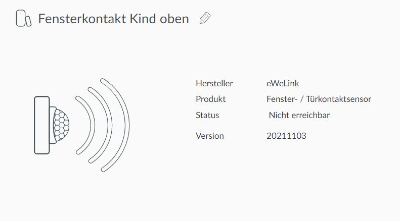

ich habe immer wieder Probleme, dass Geräte (hier konkret ein Fensterkontakt) von phoscon nicht erkannt werden, obwohl sie in deCONZ gefunden wurden. Wenn ich ihn lösche und neu suchen lasse, funktioniert es. Ist aber nervig, da ich den Sensor immer in die Nähe zum Stick bringen muss. Ebenso wäre es für eine Alarmanlage nicht gerade zuverlässig.
Weiß jemand Rat?

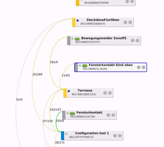

Osorkon hat geschrieben: Sa 18. Jun 2022, 18:41 Dein Mash ist ja noch ziemlich dünn.
Von dem Fensterkontakt ist in 8 m Entfernung der Conbee-Stick und fast genau auf halbem Weg, knapp 4 m, ein aktiver Sonoff Zigbee-Schalter 'SteckdoseFlurOben'. Und der Bewegungsmelder, der nicht erkannt wird, liegt 2 m entfernt auf der Treppe.
Könntest den Sensor mal zum testen in die unmittelbare Nähe zum Stick bringen und beobachten,
ob er dann immer noch die Verbindung verliert.
Da funktioniert er 'ewig'.
Er funktioniert ja auch so sehr lange, aber irgendwann eben nicht mehr. Wird aber komischerweise dann irgendwann wieder gefunden.

Siehe Punkt 1. Ist das nicht ausreichend, wenn es zwischen Stick und Sensor ein aktives Gerät ist?
Deshalb hatte ich auch das deCONZ-Bild gepostet, wo die Verbindungen gezeigt sind. Und das ist eigentlich das, was mich irritiert. deCONZ hat Verbindung, phoscon/HA aber nicht.

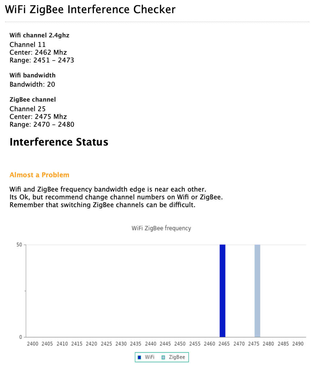

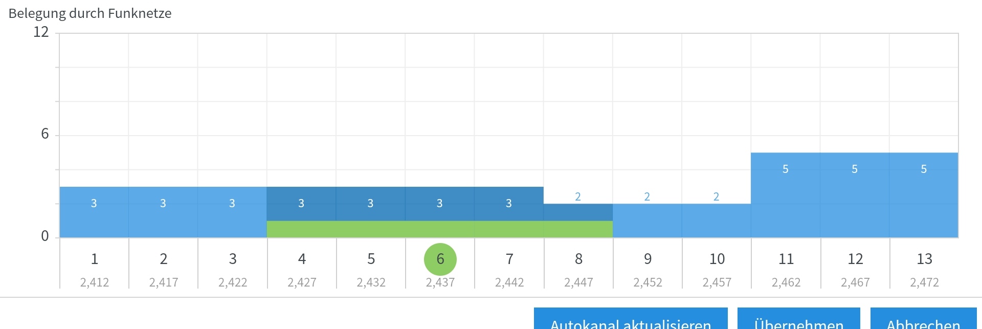

Deine WLAN-Kanäle 6 & 7 können Probleme im Zigbee-Mesh verursachen.
Das kannst Du auf dieser Seite überprüfen:
http://ostgardh.se/wifi_zigbee/
Hier mal eine Darstellung dazu:
Also Dein WLAN besser auf die Kanäle 8-13 beschränken.

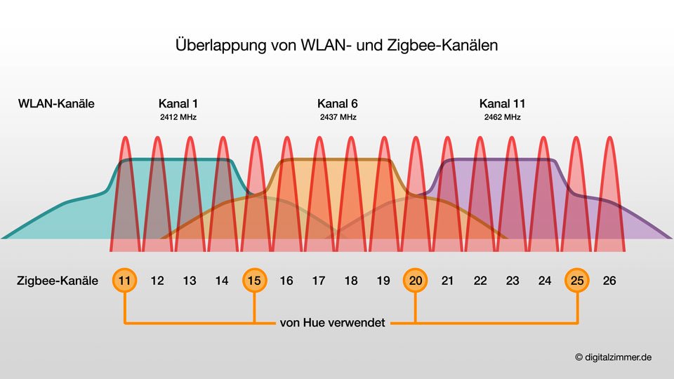

Andreas hat geschrieben: Mi 22. Jun 2022, 13:56 Deine Grafik zeigt doch den Zusammenhang zu Philips Hue.
Die Grafik stammt von einem Artikel, bei dem es speziell um Philips Hue geht. Aber, ob Philips Hue, Phoscon (ConBee II), Innr oder welche Zigbee-Bridge auch immer, alle machen mehr oder weniger Probleme wenn deren Zigbee-Kanal (2,4 GHz) sich mit dem WLAN-Kanal (2,4 GHz Frequenz) überschneidet. Deshalb kann man die Grafik generell als Grundlage hinsichtlich Zigbee/WLAN Interferenzen verwenden.
Dass Deine Hue Bridge bislang keine Probleme gemacht hat, liegt vermutlich daran, dass diese bei der Ersteinrichtung direkt einen optimalen Kanal gewählt hat, vermutlich Kanal 11.
Falls Interesse besteht, hier der Link zum entsprechenden Artikel:
https://www.digitalzimmer.de/artikel/wi ... alwechsel/

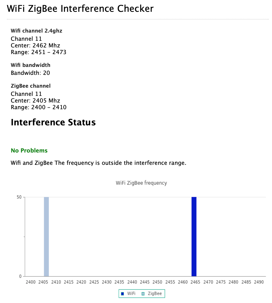

Andreas hat geschrieben: Mi 22. Jun 2022, 18:01 Ich habe nun in der FB auf Kanal 11 gewechselt, Zigbee hat Kanal 15 und Philips Hue hat bei mit den Kanal 25. Ist die Aufteilung so besser?
Na ja, die Kanäle der FB und der Philips Hue Bridge können durchaus Probleme verursachen:
Besser wäre den Kanal der Philips Hue Bridge auf 11 zu wechseln:
Der andere Zigbee Kanal kann bei 15 bleiben.
Bzgl. des WLANs kann ich nicht viel sagen, aber letztlich muss man ggfs. auch einfach ein bisschen ausprobieren.
