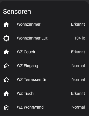

Ich habe mir tatsächlich den FP2, natürlich nur zur reinen Forschungszwecken ;) :mrgreen: , zugelegt.
Gestern angekommen und heute gleich mal eingerichtet.
Die größte Überwindung hat mich die Installation der Aqara App gekostet! :evil:
Die nach der Einrichtig auch sofort wieder gelöscht wurde! :D
Die Einrichtung erfolgt zuerst komplett in der Arara App. Neues Gerät hinzufügen und den HomeKit Code bei der Einrichtung eingeben. Das scannen des QR Codes hat bei mir nicht funktioniert.
Dabei wir das Gerät ebenfalls in HomeKit hinzugefügt.
Dann erstmal die aktuellste Firmware drauf gespielt und den Sensor eingerichtet.
Ist der Sensor soweit konfiguriert und die Zonen in der App angelegt, muss man diesen in der Aqara App löschen, alle Einstellungen bleiben dabei auf dem Gerät gespeichert.
Ich musste den Sensor dann zusätzlich noch manuell in der Home app löschen.
Danach den Sensor kurz vom Strom trennen. Beim einschaltet sollte er wieder in den Kopplungsmodus wechseln. LED blinkt gelb.
In Home Assistant sollte dieser automatisch als neues Gerät automatisch erkannt werden (HomeKit Controller Integration).
Gerät Konfigurieren und den HomeKit Code eingeben.
Das Geräte hat dann folgende Sensoren:
  • Lux Wert
  • Präsenzsensor Allgemein, repräsentiert alle definierten Zonen
  • und je definierte Zone einen eigenen Präsenzmelder.
Die Präsenzmelder in Home Assistant werden einfach durchnummeriert, und besitzen nicht den Namen der Zone, die man in der Aqara App vergeben hat.
Man muss also manuell die Präsenzmelder umbenennen. Was sich aber als relativ einfach herausgestellt hat.
Einfach die jeweilige Zone betreten und fast ohne Verzögerung spring der betroffenen Präsenzmelder an.
Mann sollte die Präsenzerkennung erstmal in der Aqara App ausgiebig testen, sprich ab die Zonen korrekt angelegt sind und die Präsenz auch richtig erkannt wird,
bevor man den Sensor in der App löscht und in Home Assistant hinzufügt. Dann spart man sich, das erneute löschen und hinzufügen in der Aqara App.
Wenn der Sensor später erneut in der Aqara App hinzugefügt wird, sind alle Einstellung vorhanden und die Zonen lassen sich auch nachträglich ändern / anpassen.
Das finde ich persönlich als einen großen Nachteil, das die Konfiguration nur über die Aqara App möglich ist. :cry: Egal ob es das hinzufügen oder löschen einer Zone ist, oder der Standortwechsel des Sensors ist, oder die Empfindlichkeit, also grundsätzlich alle Einstellungen des Sensors.
Da ich dem Sensor sofort nach der Einrichtung, das Internet gekappt habe, hier noch ein Hinweis. Um den Sensor in der Aqara App erneut hinzufügen zu können, muss dieser zugriff nach außen haben.
Danach kann man die Internetsperre aber wieder aktivieren.
Das Betreten einer Zone wird sehr schnell erkannt ich würde sagen deutlich unter 1s, auch das verlassen der Zone wir unverzüglich erkannt.
Wie zuverlässig die Präsenzerkennung funktioniert, also auch noch Präsenz meldet, wenn man sich auch längere Zeit nicht bewegt, werde ich mal heute Abend auf der Couch testet. :D
Wie gut und zuverlässig der Sensor arbeitet kann ich aktuell noch schlecht beurteilen. Die nächsten Tage und Wochen werden es zeigen.
Zumindest macht er was die Funktionalität angeht, schon mal einen sehr guten ersten Eindruck. Mit der Couch Zone scheint er aber so seinen Problemen zu haben,
aktuell meldet er noch Präsenz, obwohl seit 5 min die Couch leer ist?!
Unser Hund scheint den Präsenzmelder nicht zu interessieren, muss ich noch weiter testet. Was aber definitiv super wäre, wenn Haustiere keinen Präsenz auslösen.
Der Sensor läuft dann in Home Assistant zu 100% Local. :D

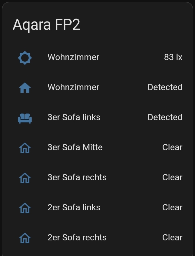

Habe jetzt auch einen, er hängt an der Wand ca. 1,7m hoch im Wohnzimmer.
Klappt bislang sehr gut die Erkennung.
Eingebunden natürlich in HA.
SmartSelect_20230731_164442_Home Assistant.jpg (73.06 KiB) 4937 mal betrachtet
