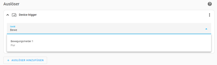

Ich kann das Problem leider auch bestätigen (Core 2023.7.1):
Wenn ich für eine Automation ein Gerät als Trigger hinzufügen will, finde HA nicht alle.
Beispiel:
Ich hab 2 Bewegungsmelder:
ein Shelly über WIFI
ein Sonoff über Zigbee
Bei der Suche nach 'Bewegungsmelder' wird der Shelly gefunden - der Sonoff nicht. Beide stehen aber in der Liste der Geräte wenn man durchscrollt.

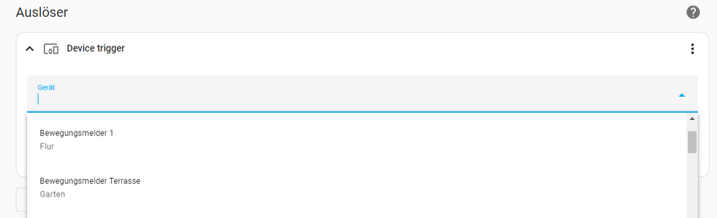

Ich möchte für eine neue Automatisierung einen Bewegungsmelder als Trigger nehmen.
Wenn ich nach dem Gerät suche, sieht das so aus:
Wenn nicht suche, sondern einfach durch die Liste scrolle, finde ich beide Geräte:
Re: Core Release 2023.7
Den nicht gefundenen Sensor hab ich auch schon mal komplett gelöscht, wieder neu angelernt und danach auch HA neu gestartet....
Das scheint ein generelles Problem
Es gibt noch andere Probleme...
Ich habe 4 Shelly TRVs... alle sind gleich benannt: "Shelly TRV [Raumname]
Suche ich mit dem Begriff "Shelly" werd nur 2 der Geräte angezeigt
Suche ich nach "Shelly TRV" wird nichts mehr angezeigt
Probleme gibts also auch bei WIFI Geräten
Zuletzt geändert von Volker am So 9. Jul 2023, 17:12, insgesamt 1-mal geändert.

Abgesehen davon, dass ich nicht empfehlen würde das Gerät als Auslöser zu verwenden (gilt auch für Bedingungen und Aktionen), sonder Zustand mit angabe der Entität.
Kann ich Dein Problem leider nicht nachstellen, bzw. ist mir noch nie aufgefallen, da wie schon erwähnt, Geräte bei mir nichts in der Automatisierung zu suchen haben. ;)
