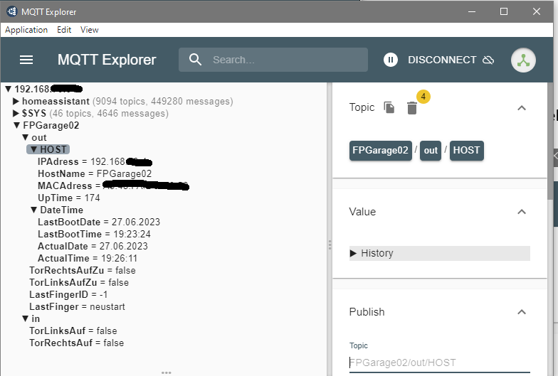

ich möchte einen selbstprogrammierten ESP8266 in Homeassistant (2023.7.1) über MQTT einbinden.
Der Mosquitto broker (6.2.1) läuft und ich kann mit dem MQTT-Explorer meine Topics sehen:
MQTT Explorer.png (50.37 KiB) 3999 mal betrachtet

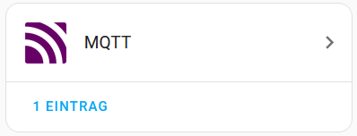

Unter Geräte&Dienste zeigt MQTT einen Eintrag:
MQTT GeräteDienste.png (7.03 KiB) 3999 mal betrachtet

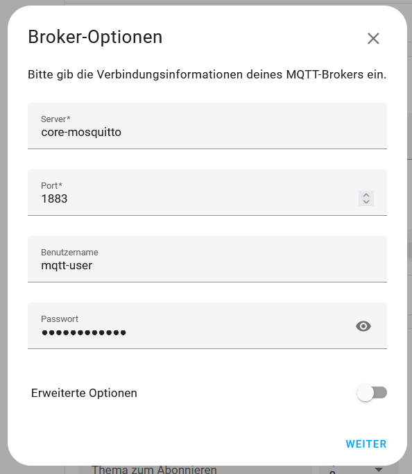

Discovery sollte aktiv sein. Das hier ist die Stelle zum aktivieren, oder?
Discovery an.png (59.41 KiB) 3973 mal betrachtet
Auf dem ESP muss ich das Topic nach diesem Schema hier aufbauen, wenn ich das richtig verstanden habe:
<discovery_prefix>/<component>/[<node_id>/]<object_id>/config
Die Option
<node_id>
habe ich nicht verwendet.
Also habe ich in meinem ESP8266 z.B. das folgende Topic:
FPGarage02/config/out/HOST/IPAdress
so geändert:
homeassistant/sensor/FPGarage02/config/out/HOST/IPAdress
Im MQTT-Explorer sieht das jetzt so aus:
MQTT mit Prefix.png (18.49 KiB) 3973 mal betrachtet
In Homeassistant kommt weirhin nichts an.

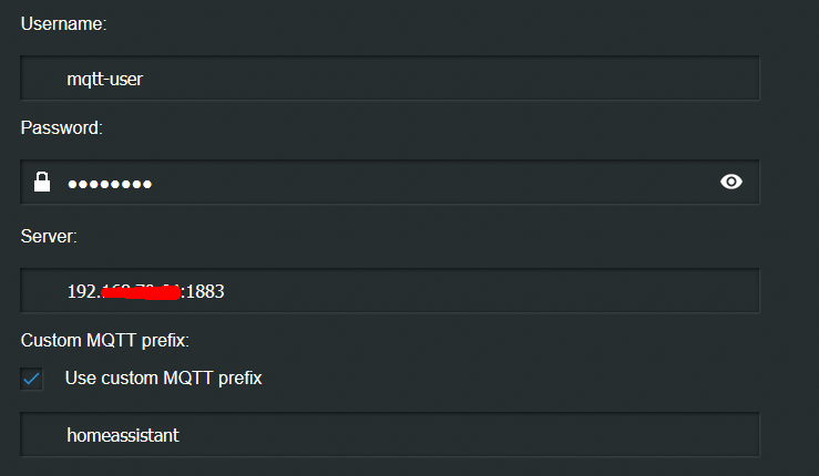

Parallel habe ich bei einer Shelly MQTT aktiviert:
MQTT Shelly.png (32.37 KiB) 3973 mal betrachtet
Davon wird leider auch nichts angezeigt, nur im MQTT-Explorer sehe ich alle Topics.

BTW: Bei dem MQTT Explorer Screenshot in Deinem ersten Postings sehe ich bei homeassistant 9.094 topics? :o :?:
