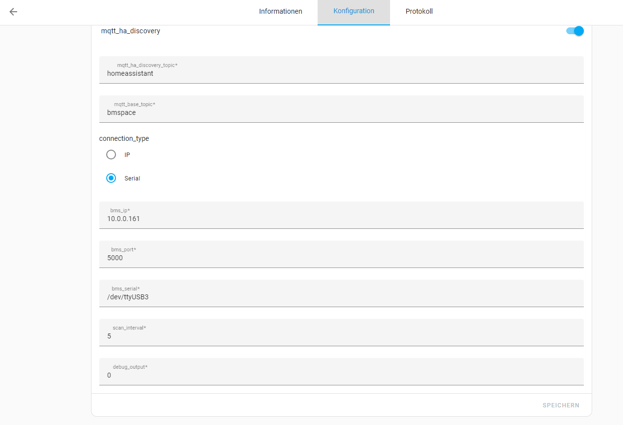

jetzt habe ich endlich einen RS485-USB Adapter an Rapi wo HA läuft angesteckt, wie stelle ich das Addon jetzt ein, dass es mir etwas anzeigt?
bzw. mal zu wissen ob eine Kommunikation stattfindet, wäre toll, auf einem anderen Gerät hat es über den Adapter schon Werte gebracht.
Besten Dank!
wie findet man heraus, auf welchem Usb-Port der Konverter angesteckt ist? /dev/ttyUSB2
Protokoll
Hello BMS Pace
Starting up...
Loading options.json
Config: {"mqtt_host": "10.0.0.132", "mqtt_port": 1883, "mqtt_user": "mqtt-users", "mqtt_password": "mqtt-users", "mqtt_ha_discovery": false, "mqtt_ha_discovery_topic": "homeassistant", "mqtt_base_topic": "bmspace", "connection_type": "Serial", "bms_ip": "10.0.0.161", "bms_port": 5000, "bms_serial": "/dev/ttyUSB1", "scan_interval": 1, "debug_output": 3}
Connection Type: Serial
  File "/workdir/./bms.py", line 75, in <module>
    client.connect(config['mqtt_host'], config['mqtt_port'], 60)
  File "/usr/local/lib/python3.9/site-packages/paho/mqtt/client.py", line 914, in connect
    return self.reconnect()
  File "/usr/local/lib/python3.9/site-packages/paho/mqtt/client.py", line 1044, in reconnect
    sock = self._create_socket_connection()
  File "/usr/local/lib/python3.9/site-packages/paho/mqtt/client.py", line 3685, in _create_socket_connection
    return socket.create_connection(addr, timeout=self._connect_timeout, source_address=source)
  File "/usr/local/lib/python3.9/socket.py", line 844, in create_connection
    raise err
  File "/usr/local/lib/python3.9/socket.py", line 832, in create_connection
    sock.connect(sa)
socket.timeout: timed out
