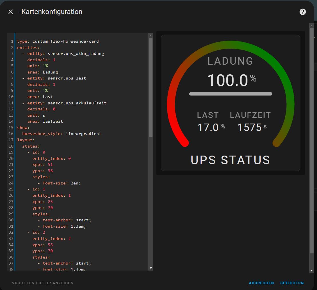

Die Anweisungen aus Github unter Manual Install kann ich nicht umsetzen, weil mir das File "ui-lovelace.yaml" fehlt, bzw nicht finde :oops:
Re: Finde Karte aus HACS nicht
@Alterchen Diese Karte wird Dir nicht in der GUI bei der Kartenauswahl angezeigt, ist bei dieser Karte normal.
Wenn Du eine neu Flexible-horseshoe-card erstellen willst musst als Karte Manuell auswählen und die Karte per yaml editieren.
BSP:
type: custom:flex-horseshoe-card

Alterchen
Beiträge: 15
Registriert: Mo 8. Jan 2024, 19:28
Has thanked: 5 times
Beitrag von Alterchen »
Ohje, das sieht nach viel Arbeit aus. Zum Glück gibt es Copy und Paste.
Dann gehe ich davon aus, dass es auch keinen visuellen Editor gibt? Dafür ist die Karte wohl auch zu komplex.
Fehlt nur noch die Möglichkeit, die Größe der Karten zu beeinflussen, wie in Grafana. Irgendwie muss das ja gehen, wie im Standard-Energieboard zu sehen ist (halbe Dashboardbreite). Und eine fixe Positionierung. Die horizontalen und vertikalen Rasterkarten sind da doch etwas zu beschränkt.
