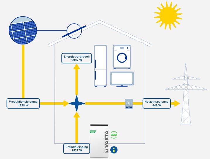

Hab irgendwo einen Knoten drinnen in meinem Template....folgende Sensorwerte hätte ich zur Verfügung. Daraus möchte ich den aktuellen Verbrauch des Hauses berechnen
  • Batterie_Entladung
  • Batterie_Beladung
  • Netz_Bezug
  • Netz-Einspeisung
  • PV Produktion
eigentlich dachte ich alle Fälle abgedeckt zu haben, aber irgendwas stimmt nicht
Zur besseren Lesbarkeit habe ich eine einfache Bezeichnung für die Sensoren eingesetzt, fällt Euch was auf?
    state: >
{% if (states('Batterie_Entladung') | float ) > 0 and (states('Netz_Bezug') | float ) > 0 %} {{ ((states('Batterie_Entladung') | float ) + (states('PV_Produktion') | float ) + (states('Netz_Bezug') | float )) | round(0) }} {% elif (states('Batterie_Entladung') | float ) > 0 and (states('Netz_Bezug') | float ) <= 0 %} {{ (states('Batterie_Entladung') | float ) + (states('PV_Produktion') | float )| round(0) }} {% elif (states('PV_Produktion') | float ) > 0 and (states('Netz_Einspeisung') | float ) > 0 and (states('Batterie_Ladung') | float ) > 0 %} {{ ((states('PV_Produktion') | float ) - (states('Netz_Einspeisung') | float ) - (states('Batterie_Ladung')|float)) | round(0) }} {% elif (states('PV_Produktion') | float ) > 0 and (states('Netz_Bezug') | float ) > 0 and (states('Batterie_Ladung') | float ) <= 0 %} {{ ((states('PV_Produktion') | float ) + (states('Netz_Bezug') | float )) | round(0) }} {% elif (states('PV_Produktion') | float ) <= 0 and (states('Batterie_Entladung') | float ) <= 0 %} {{ (states('Netz_Bezug') | float ) | round(0) }} {% elif (states('PV_Produktion') | float ) > 0 and (states('Netz_Einspeisung') | float ) > 0 and (states('Batterie_Ladung') | float ) <= 0 %} {{ ((states('PV_Produktion') | float ) - (states('Netz_Einspeisung') | float )) | round(0) }} {%- else -%} {{ (states('Netz_Bezug') | float ) | round(0) }} {%- endif %}

Der Wert des Hausverbrauchs ist nicht immer richtig
Hilfreich für eine Fehlersuche wäre welche if/elif Bedingung gerade relevant ist
Oder hat jemand eine andere Idee wie ich diese Aufgabe lösen könnte?
