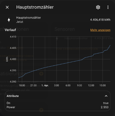

Welche Werte werden Dir denn per LED über den Frient Lesekopf per Zigbee geliefert?
Aktuelle Leistung in Watt und die Energie in kWh.
Frient Energy Meter Messwerte.jpg (51.6 KiB) 6471 mal betrachtet
Verbrauch pro Zeiteinheit Stunde, Tag, Woche, Monat und Jahr ist Bestandteil des Energie Dashboards in Home Assistant.
