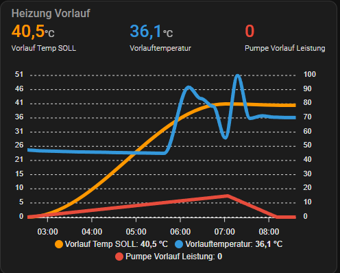

kennt sich jemand mit der apexchart card aus?
Neben einigen Temperaturen möchte ich gerne die Aktuelle Leistung der Vorlaufpumpe in eine gemeinsamen Chart darstellen.
Das sieht jetzt folgendermaßen aus:
Die Pumpe ging gegen 7 Uhr auf 15%, gegen 8 Uhr wieder auf 0% (rote linie, rechte y-Achse)
Leider werden nur die Meßwert-Änderungen mit eine geraden Linie verbunden - als Anzeige hätte ich natürlich gerne ein rechteckiges Signal.
Es gibt einen Parameter für den "Refresh" des Charts, den hab ich auf 60sek gestellt, brachte aber nicht den gewünschten Erfolg.
Hat da jemand eine Idee?

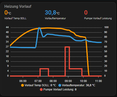

Re: apexchart card
Nach einigen Recherchen die Lösung gefunden
Der Parameter lautet:
type: line
curve: stepline
