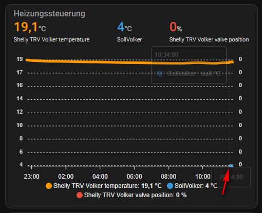

Hier mal ein Beispiel - habe gerade HA mal neu gestartet:
die Blaue Kurve fängt danach erst wieder an.

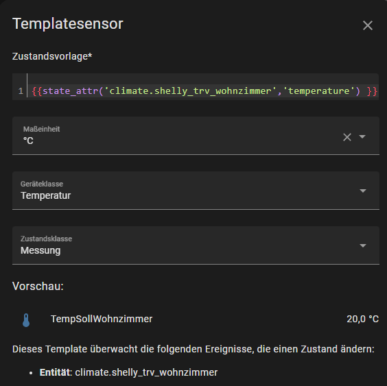

Ich hab jetzt zwei Dinge getestet:
  1. in der yaml die unique_id und die state_class hinzugefügt
  2. für einen anderen sensor den Template Helfer angelegt:
IN BEIDEN Fällen ist im apexcharts-card die Historie verschwunden - die curve beginnt erst ab dem Zeitpunkt des Neustarts.
Klicke ich auf die Entität direkt, sind die historischen Daten vorhanden.
nutze ich z.B. die mini graph-card oder die standard sensor card, werden auch der historische Wert als Kurve dargestellt.
Das Problem scheint also die apexcharts-card zu sein.
