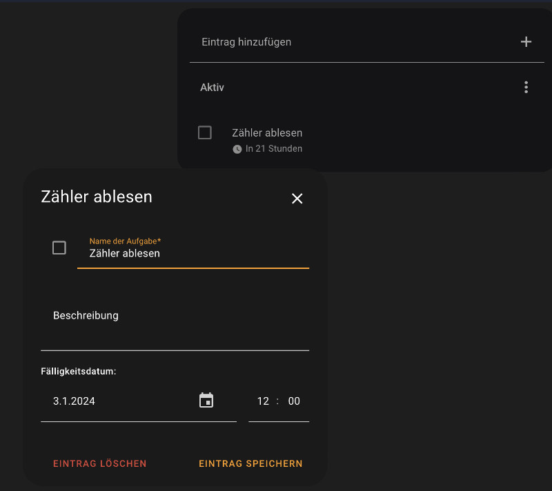

Ab Home Assistant 2024.1 kann man zusätzlich jeder Aufgabe auch noch ein Fälligkeitsdatum hinzufügen.
Re: Welche Möglichkeiten für HA ToDo Liste
