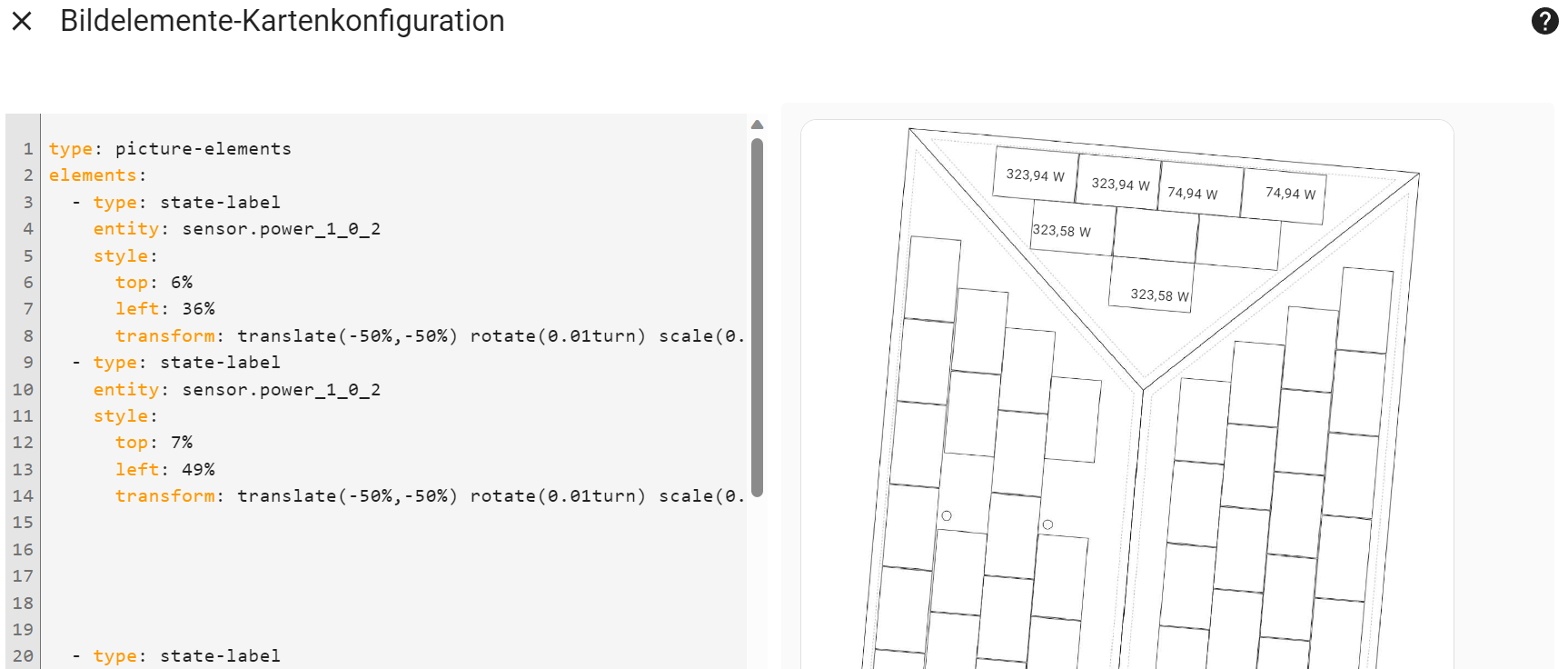

aktuell generiere ich das modell mit einer picture-element-card und hole mir die sensorwerte über https://github.com/ProudElm/solaredgeoptimizers
es ist relativ mühsam alles einzupflegen, ohne zu wissen, ob und wie lange es hält ( aufgrund möglicher upgrades etc. )
Screenshot 2024-01-10 110406.png (233.92 KiB) 2279 mal betrachtet
