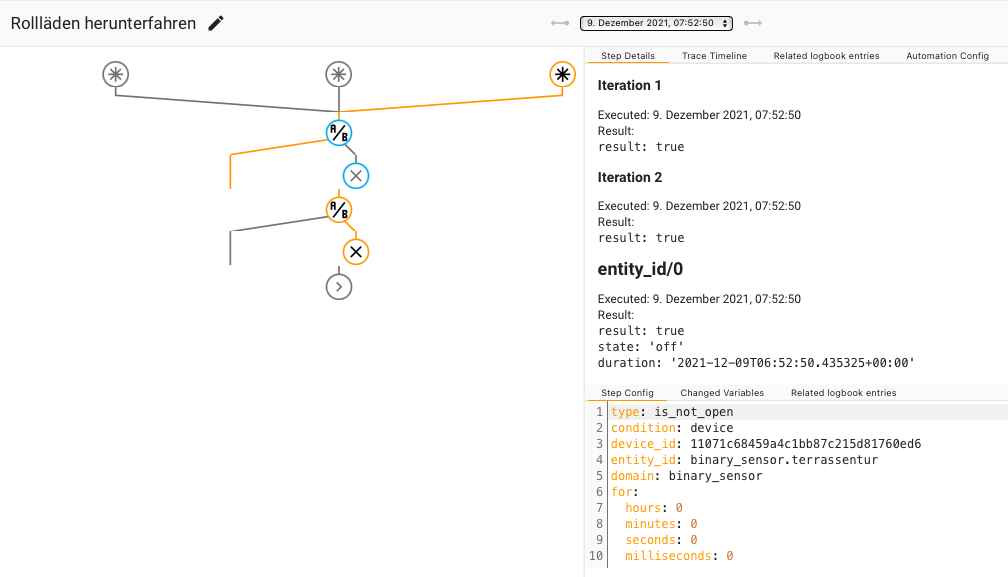

Bei allen Problemen mit Automatisierungen (Automationen gibt es in HA gar nicht .-)) hilft meist übrigens schon ein Blick in den Automatisierung-Debugger:
Bildschirmfoto 2021-12-09 um 13.38.57.png (11.22 KiB) 2716 mal betrachtet
Da sieht man dann so ein Bild:
Bildschirmfoto 2021-12-09 um 13.40.28.png (81.41 KiB) 2716 mal betrachtet
und kann links die einzelnen Auslöser und Bedingungen durchgehen und sehen was wie geschaltet war und was ausgelöst wurde.

carsten_h hat geschrieben: Do 9. Dez 2021, 13:42Bei allen Problemen mit Automatisierungen (Automationen gibt es in HA gar nicht .-)) hilft meist übrigens schon ein Blick in den Automatisierung-Debugger:
Da war ich sogar drinnen und hab dann gesehen dass die Personen auf true waren obwohl auf false sein sollten.
carsten_h hat geschrieben: Do 9. Dez 2021, 13:42 und kann links die einzelnen Auslöser und Bedingungen durchgehen und sehen was wie geschaltet war und was ausgelöst wurde.
Danke, dass muss ich mir dann echt mal genauer anssehen 😉 ist ja ein richtiger Luxus in HA, da kann was nachvollzogen werden, nicht wie in Homebridge mit HomeKit.
