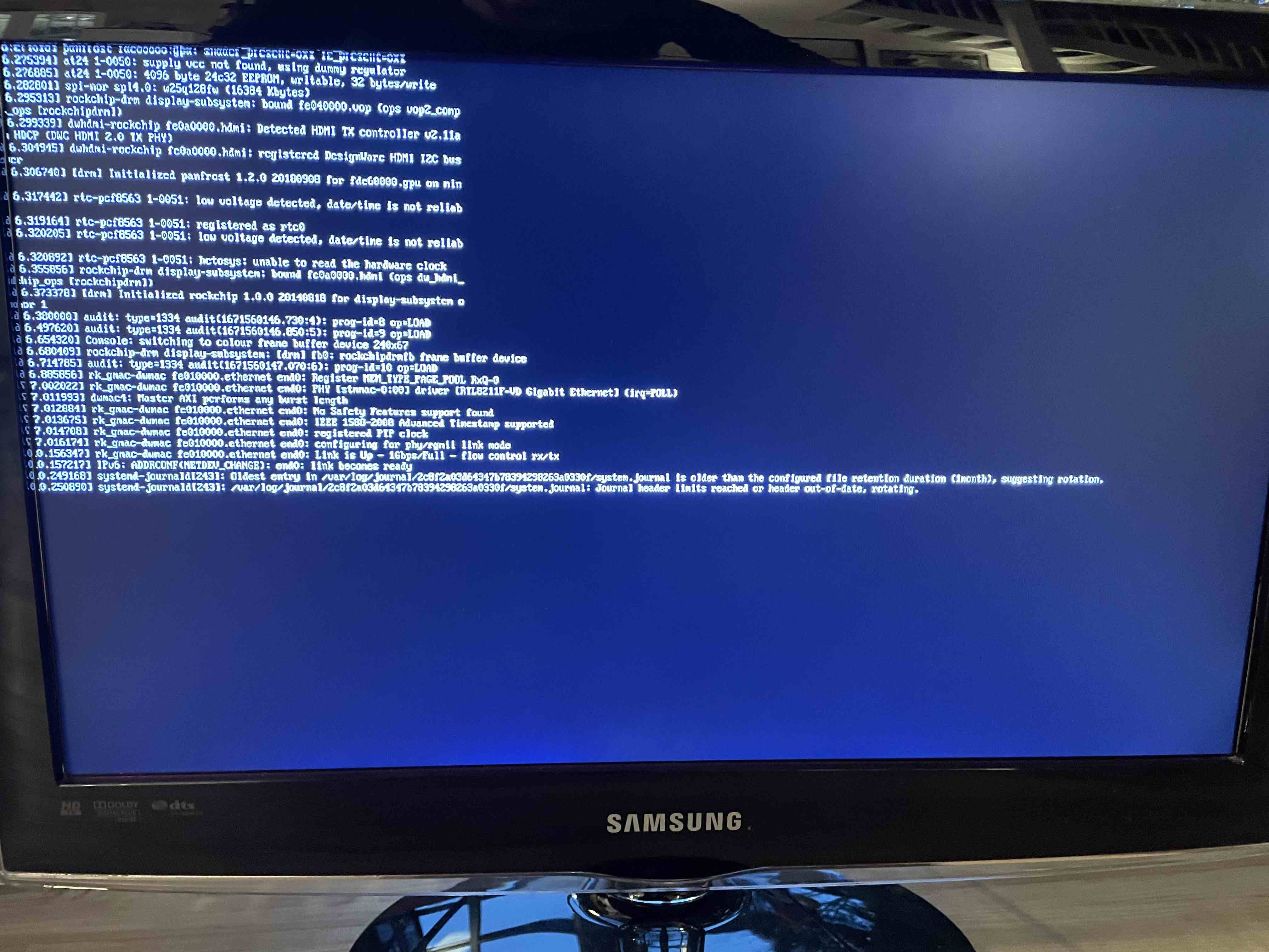

Könnt ihr damit etwas anfangen?
Re: Home Assistant Green - HA OS startet nicht
Hört das Protokoll an dieser Stelle schon auf?
Oder geht es noch weiter?

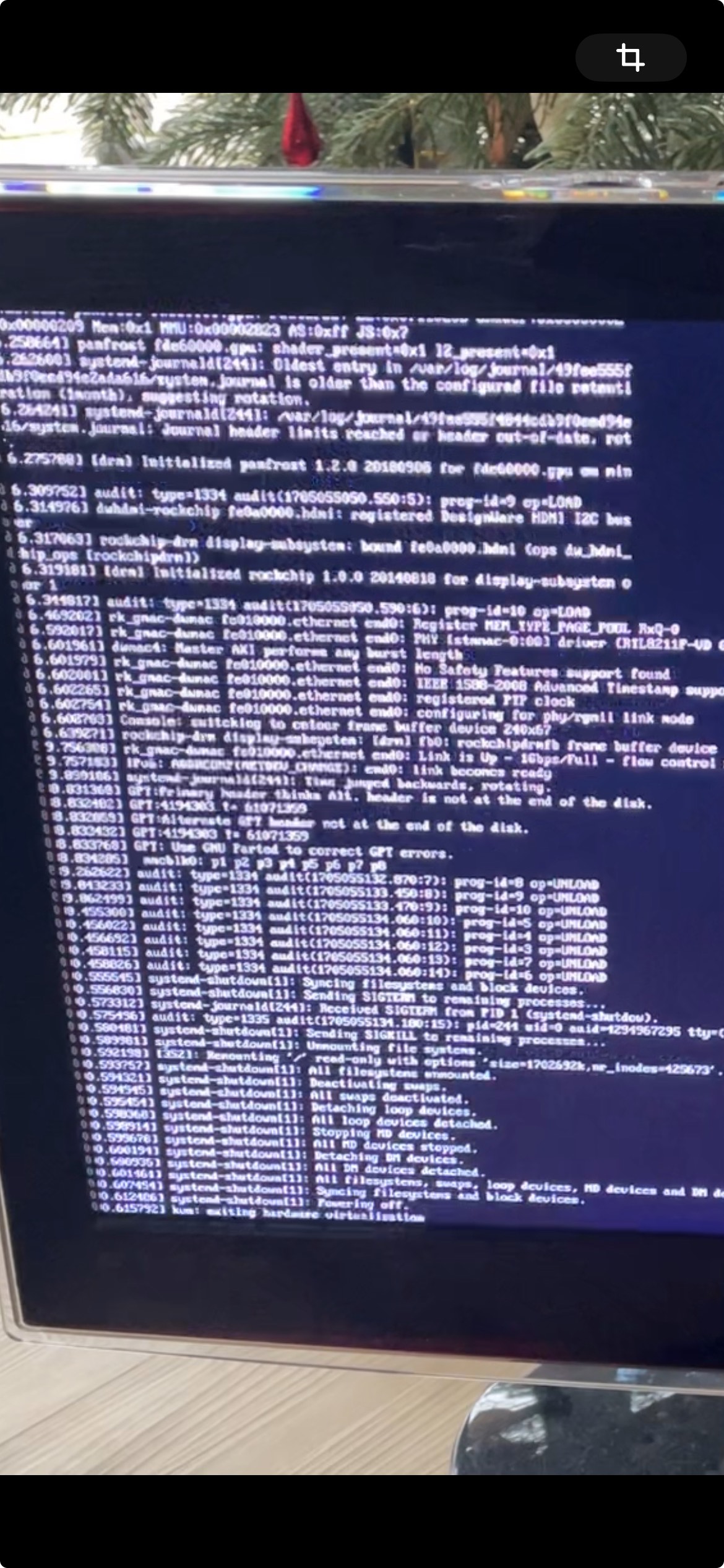

Nochwas ich habe nochmal ganz genau den Bootvorgang beobachtet. Ganz am Ende kommen weiter Codezeilen, aber nur für den Bruchteil einer Sekunde ich muss ein video drehen um sie lesen zu können, da am Ende das Gerät sich komplett ausschaltet.
Neueste Fotos anzeigen.jpg (489.21 KiB) 7258 mal betrachtet
„Header Not at the end of the disk“
Scheint so als ob es Probleme mit der Partitionen auf dem Boot Medium gibt.
Der Green mach ja auch im Anschluss ein Shutdown.
Das beste wäre wohl das Gerät zu reseten und Home Assistant OS neu aufzuspielen.
Siehe Anleitung
