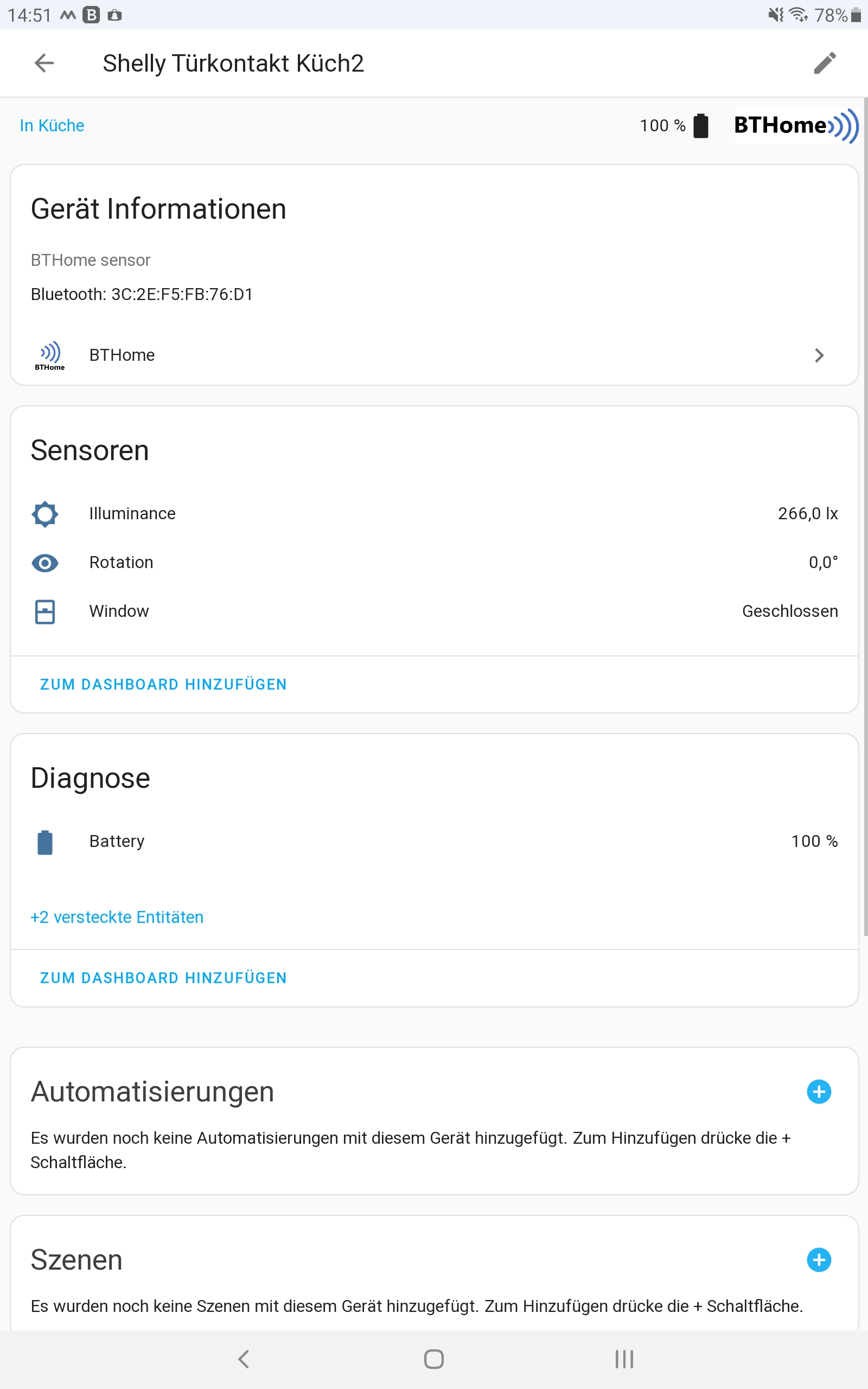

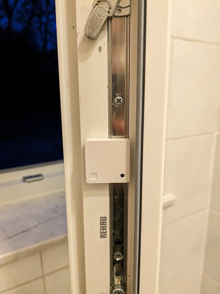

Schau dir mal die neuen Shelly Blu door/window an. Die Dinger sind so dünn, dass sie in den Fensterrahmen passen. Vorraussetzung für die Bluetooth Geräte von Shelly ist mindestens 1 Bluetooth Gateway. Alle Shellys der 2. und 3. Generation und der Blu Stick können das. Werden von HA dann sofort gefunden.
Beim großen A im Moment für € 14.- im Angebot.
