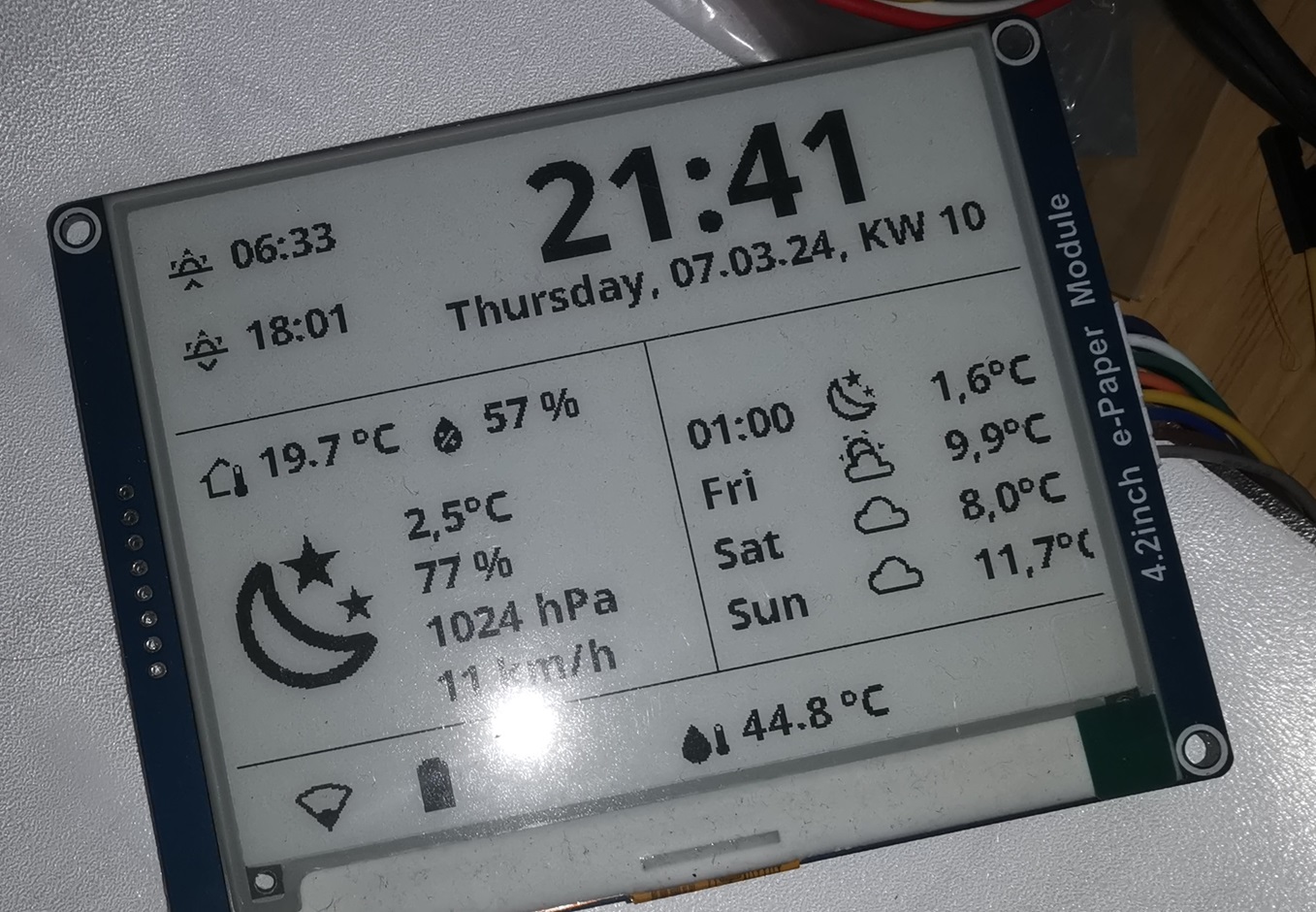

Ich habe ein Waveshare Epaper (nicht 7.5" sondern 4.2" aber das ist ja eigentlich egal). Dieses soll in einem Rahmen an einer Wand hängen und mit einem Akku versorgt werden (4000mAh). Als ESP kommt ein Firebeetle 2 zum Einsatz.
Da dies mein erstes E-Paper Projekt war, habe ich viel im Internet gesucht und mir von anderen Projekten einiges abgeschaut. Nach langem Testen habe ich mein Panel fertig programmiert, ein Bild davon seht ihr im Anhang.
Nun stehe ich allerdings vor folgendem Problem: Um den Firebeetle zur versorgen hält der Akku nur ca 1-2Tage, danach muss er geladen werden.
Ich habe etwas mit der DeepSleep Funktion herum probiert, um die Sensorwerte zu aktualisieren wäre dies kein Problem, allerdings müsste die Uhrzeit minütlich aktualisiert werden. Hat jemand eine Idee wie ich die Uhrzeit unabhängig vom DeepSleep aktuell angezeigt lassen kann?

Um ehrlich zu sein, glaube ich nicht, dass das das Display hergibt.
Da müsste es ja die Möglichkeit geben, Pixel oder zumindest Bereiche einzeln anzusprechen, da ansonsten immer das ganze Display aktualisiert wird.

es gibt da tatsächlich keine Option nur Teile des Displays zu aktualisieren. Damit die Zeit minutengenau dargestellt wird, wirst Du den "update_intervall" von 60s einhalten müssen. Alternativ wäre es, auf die Uhrzeit zu verzichten ...

Ich habe mich dazu entschlossen auf die Uhrzeit zu verzichten. Ich lasse nun noch Wettervorhersage und Temperaturen anzeigen.
Allerdings habe ich weiterhin ein Problem mit dem Deep Sleep. Nach dem Wakeup werden die Sensordaten nicht mehr angezeigt. Ich habe den Deep Sleep auf 4min gestellt und den run auf 2min. Aber irgendwie schafft es der ESP nicht die Daten direkt nach dem Wakeup abzurufen, es werden nur die Linien und festen Texte dargestellt. Kann ich den Befehl nochmal aufrufen?
