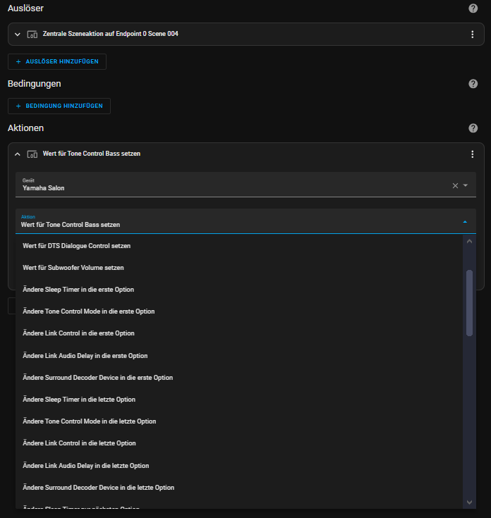

Wahrscheinlich ist es so einfach, daß ich es nicht finde.
Also ich will einfach nur das Gerät an und ausschalten mit dem Keyfob, wie eine Lampe.
Damit funktioniert es.
Aber ich finde kein an/aus oder umschalten zur Auswahl in der Automation bei meinem Yamaha Gerät.

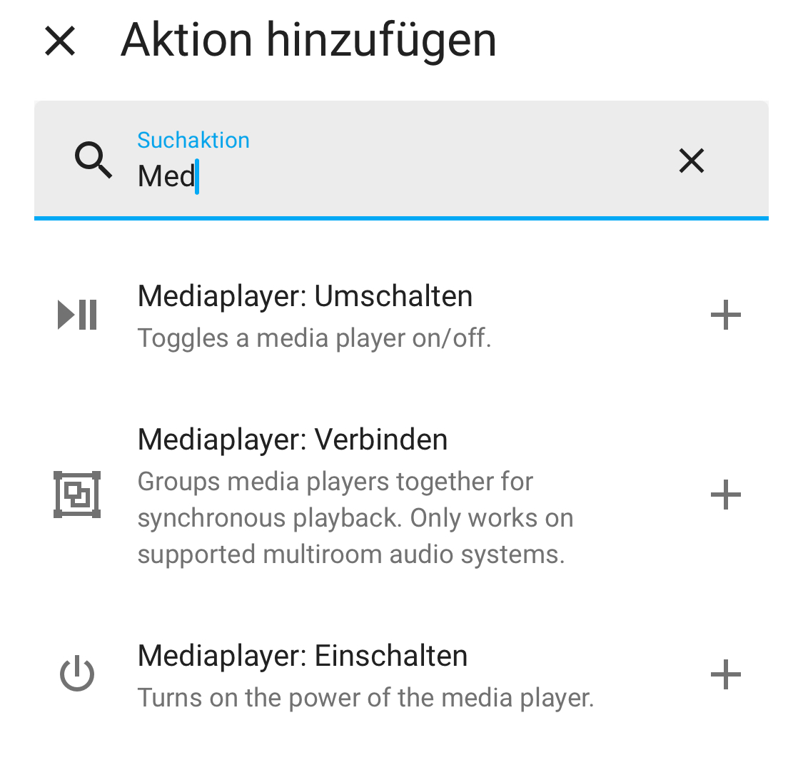

Wenn du in der Automation eine neue Aktion hinzufügst, genügt es wenn du nach Mediaplayer suchst dann findest du den entsprechenden Dienst.
Einfach den Dienst wählen, die entsprechende Entität bzw. das Gerät hinzufügen und fertig.

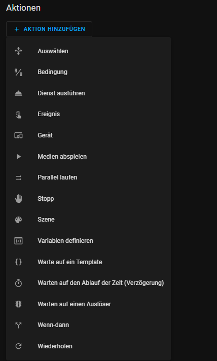

Diese Such Option habe ich leider nicht.

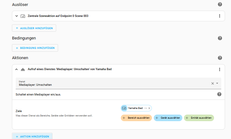

Dann ist dein HA wohl nicht auf dem aktuellen Stand. Das macht aber Nix. Du wählst einfach „Dienst ausführen“ und suchst dir den Dienst „Mediaplayer: umschalten“.
Ist das Selbe.
EDIT: oder einen der entsprechenden anderen Mediaplayer-Dieste (… Einschalten, … Ausschalten, … Play, …..) wenn du die unterschiedlichen Aktionen auf einzelne Tasten legen willst.

Super! Vielen Dank!
Jetzt habe ich es gefunden.
Wollte mir schon einen Schalter aus dem Homee holen. :lol:
