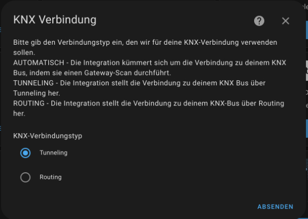

Mittlerweile sollten die KNX Geräte auch direkt über die GUI hinzugefügt werden können.
Also Einstellungen -> Geräte & Dienste -> + INTEGRATION HINZUFÜGEN -> KNX
KNX Konfigurieren.jpg (66.49 KiB) 5591 mal betrachtet

#Osorkon
Das KNX IP Gateway ist bereits eingefügt und es läuft - im Tunneling. Die Verbindung zum KNX Bus funktioniert auch.
Im Gruppenmonitor kann ich die Telegramme auf meinem Bus sehen, nur kann ich keine Geräte vom KNX Bus in HA Konfigurieren
weil die eben nirgends zu finden sind. Das ist das Problem.
Das von dir gepostet Fenster sieht in der von mir benutzen HA Core Version nur etwas anders aus.
Re: Neu mit Home Assistant und.. dumm angestellt
Stargate hat geschrieben: So 14. Apr 2024, 16:35
Das dürfte an der von dir verwendeten Version liegen. Die Core 2023.7.3 ist halt echt alt. Da hat sich so viel in der Zwischenzeit getan, dass man das kaum vergleichen kann.
Dringende Empfehlung: Aktuelle Version nutzen ...
