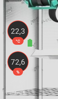

ich habe eine picture elements card (kombi aus vertikalen und horizontalen stapeln), in der ich auf ein Foto als Hintergrund diverse State-Icons und State-Badges gebastelt habe. Die Badges zeigen verschiedene Temperaturen und Feuchtigkeistwerte an.
Funktion/Bedienung ist soweit alles vorhanden, jedoch würde ich es gerne optisch ein wenig verbessern.
Farblich würde ich gerne von den Sensoren die roten Kreise und den schwarzen Hintergrund verändern, so das sie je nachdem welcher Wert gemessen wird sie eine andere Farbe haben (grün wenn es im gewünschten bereich ist, gelb wenn es leicht daneben ist und rot wenn es kritisch wird. zudem sollten es tags und nachts andere bereiche sein, dies wollte ich über entsprechende Helfer verwirklichen).
dafür habe ich mir Mushroom und Card-Mod 3 über HACS installiert, aber irgendwie egal was ich eingebe, ich kann nur die Farbe der Titel ändern, sonst ändert sich farblich garnichts oder es regnet Fehlermeldungen.
Screenshot 2024-04-17 134257.png (52.82 KiB) 6008 mal betrachtet
Re: Farbanpassungen von State-Badges scheitern, ein Dummi braucht Hilfe
Also ich weiß jetzt nicht, wie es den anderen hier geht, aber ich verstehe hier leider nur Bahnhof und kann auch mit dem "Screenshot" nichts anfangen :?
Was soll denn dieses Bildchen darstellen?
