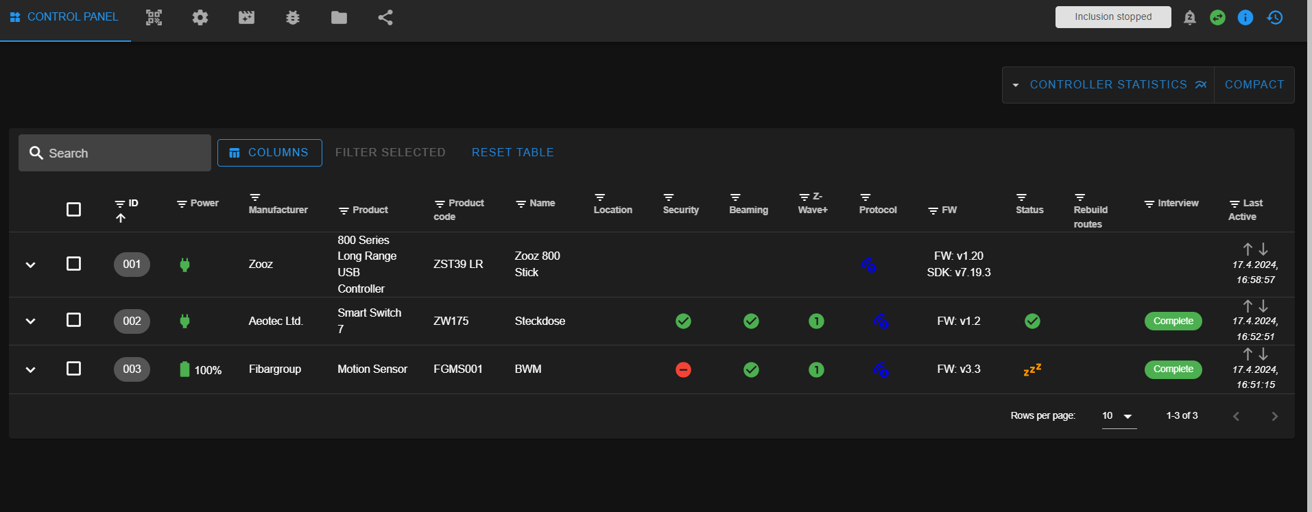

Ich habe unter Proxmox eine ZWave JS Ui LXC installiert. Das ganze sieht nun so aus:
Screenshot 2024-04-17 165929.png (73.18 KiB) 4662 mal betrachtet
Ich habe so eigentlich keine Einstellungen verändert, ausser Europa beim Stick einzustellen. Nun zu meiner Frage, bin ich hier auf dem richtigen Weg? Gibt es wichtige Einstellungen die vornehmen sollte?

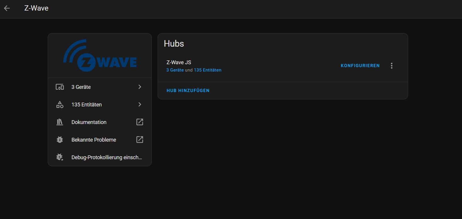

In HA sieht es folgendermaßen aus:
Screenshot 2024-04-17 170041.png (47.67 KiB) 4662 mal betrachtet
Nutze ich das richtige Add On ? Gibt es hier etwas zu beachten oder einzustellen, was ich tun sollte?

TheBermud hat geschrieben: Mi 17. Apr 2024, 17:09
Außer den Port für den Stick einzutragen und wie in Deinem Fall die richtige Region auszuwählen, brauchst Du nichts weiter tun.
Was heißt jetzt Addon? Du hast doch den ZWave JS UI Server im LXC laufen, richtig?
Das wäre schon mal richtig.
In HA hast Du ja nur die Zwave Integration eingerichtet und bei einrichten hast Du
Verwende das Z-Wave JS Supervisor Add-on nicht ausgewählt.
Statt dessen hast Du den die Server Adresse vom LXC angegeben, Bsp. Optionen
ws://192.168.178.211:3000
Dann hast Du da auch alles richtig gemacht.
Bei einlernen der Geräte in Zwave Control Panel, würde ich die Location ebenfalls angeben.
Vorzugsweise Security S2 verwenden. Wenn nicht verfügbar, dann unsecure die Geräte inkludieren.
S0 vermeiden!
Damit ist nicht die Location gemeint, die rechts neben Name zu finden ist oder?
Kann ich das im Nachhinein kontrollieren bzw. noch einstellen falls vergessen?
Gleiche Frage, kann ich das im Nachhinein kontrollieren und falls nötig ändern?

TheBermud hat geschrieben: Mi 17. Apr 2024, 21:02
Ja mit Location ist der Bereich also der Raum Gemeint. Wenn Du die Location eintragen tust, wird das Gerät auch in Home Assistant gleich diesem Bereich zugeordnet. Und Ja Du kannst Location auch später noch ändern. Soll ja nur der Übersicht dienen.
Nein, die Security Version wählst Du beim Inkludieren aus. Ändern geht nur über exkludiern und neu inkludieren.
