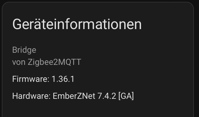

Mit Windows konnte ich die Firmware leider nicht updaten. Bzw. nicht mal die Firmware auslesen.
Wurde immer wieder mit einer Fehlermeldung quittiert.
Mit einen Raspberry Pi4 und Raspberry OS war ich dagegen erfolgreich.
Sowohl Adapter Typ ezsp wie auch ember funktioniert mit ZigBee2MQTT.
Bildschirmfoto 2024-04-26 um 19.29.07.png (32.87 KiB) 8202 mal betrachtet
Mit ZHA war ich dagegen nicht erfolgreich.
