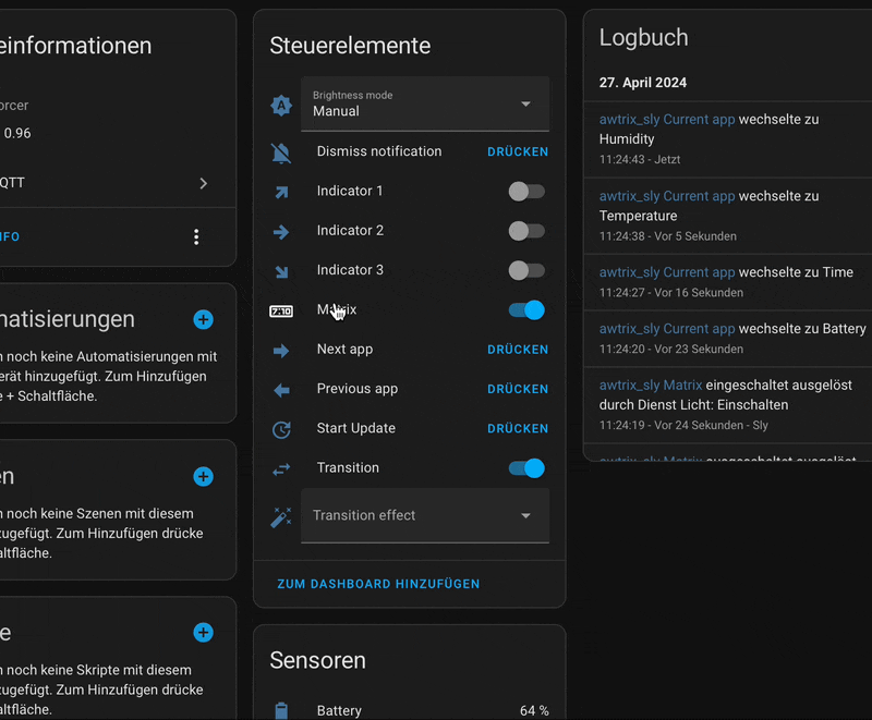

Hallo Volker, Du kannst Sensor Attribute nicht manipulieren.
Im Fall der Awtrix steuerst Du diese per MQTT oder die API (HTTP)
Siehe auch Doku
Für die Helligkeit des Displays hast Du doch schon ein Light Entität zum einschalten und ausschalten sowie zur Regulierung der Helligkeit.
Awtrix Light.gif (478.57 KiB) 4561 mal betrachtet

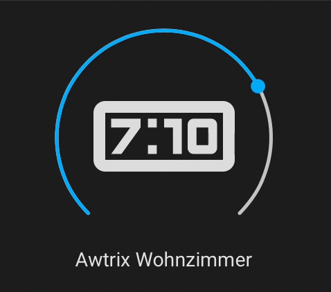

Als Bsp. die Standart Licht Karte
Awtrix Licht Entität.gif (303.26 KiB) 4553 mal betrachtet
type: light
entity: light.awtrix_63c7cc_matrix
