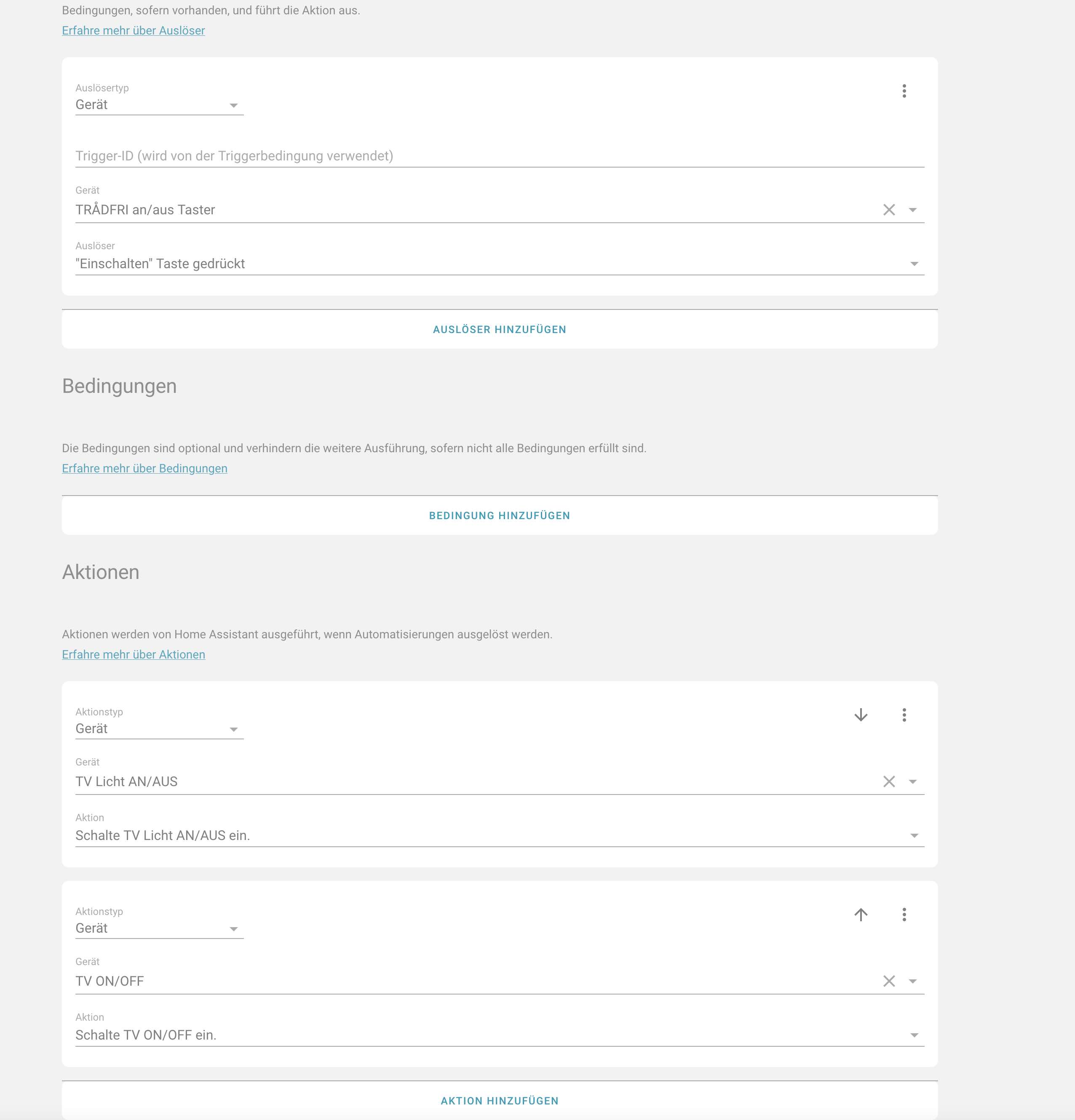

und gleich noch was... hab die ikea FB (die mit der wippe ein/aus) hier hab ich eine Automation gemacht das bei ein: der TV eingeschaltet wird und auch das TV Licht. dies geht mal oder auch mal nicht, wenn nicht dann wird nur eins geschaltet. Hab mir gedacht ich sollte dazwischen mal eine wait einbauen doch mit dem Befehl wait komm ich nicht zurecht... was muß ich denn zwischen den Schaltungen eintragen das eine Sekunde warte zeit zwischen das Aktionen ist?

Was hast Du da für Geräte die geschaltet werden sollen?
Ich persönlich habe keinerlei Probleme mehrere Geräte gleichzeitig anzusprechen?!

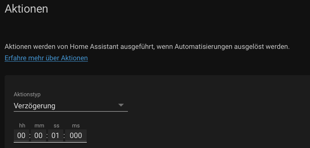

Wenn Du eine Verzögerung einbauen willst, zwischen der ersten und zweiten Aktion, dann nicht Warten, sonder mit Verzögerung.
Warten wäre zu verwenden, wenn Du z.B. waten möchtest bis eine Sensor einen bestimmten Wert erreicht.

danke... ja hab das Gefühl das manchmal nur der erste ausgelöst wird... auch beim ausschalten... nun hab ich mal die Sekunde eingebaut... mal sehen wie es jetzt in der Praxis ist....

sind bei am Server per Verlängerungskabel angeschlossen... seit ich die Sekunde zwischen den befehlen drinnen hab gibt es keine probleme mehr...
