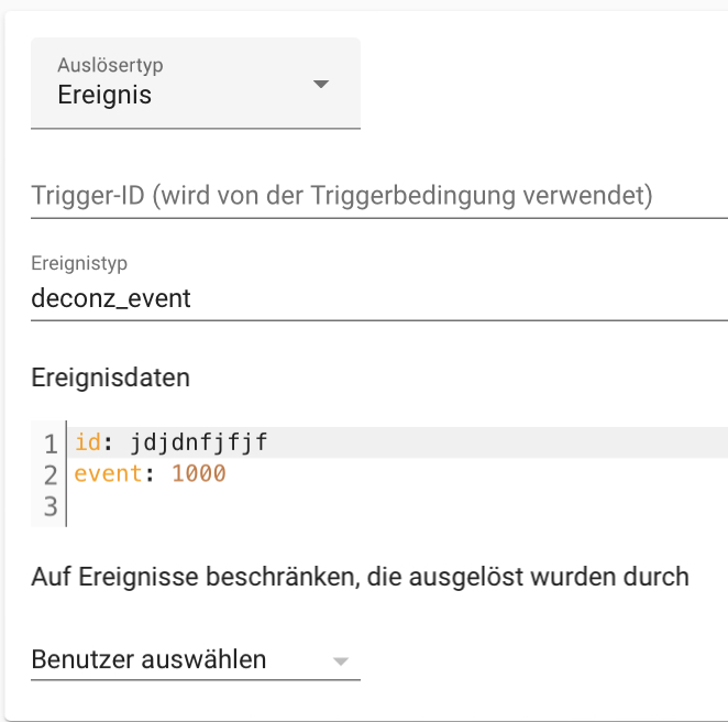

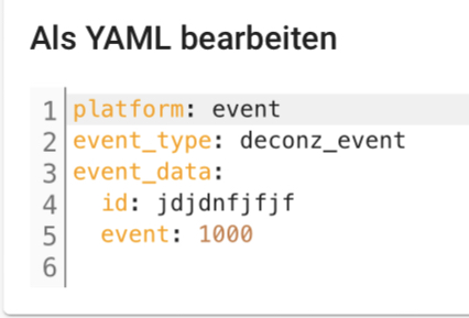

m4d-maNu hat geschrieben: So 12. Dez 2021, 00:00 Es steht nun "toiletten_schalter" als ID drinnen, so wie oben ja in der "log" mir angeben wurde.
Müsste das nicht mit in event_data hinein?
Also so:
Zuletzt geändert von carsten_h am So 12. Dez 2021, 00:12, insgesamt 1-mal geändert.

Kann ich mal probieren, ich arbeite eigentlich über die GUI und nicht übers YAML. Entsprechend hat die GUI es oberhalb eingetragen.

Re: Zigbee Hardware Talk
m4d-maNu hat geschrieben: So 12. Dez 2021, 00:12 Entsprechend hat die GUI es oberhalb eingetragen.
Das glaube ich nicht. Meins von oben sieht so aus:

Ich habs bei Trigger-ID eingetragen und deswegen war es oberhalb.

m4d-maNu hat geschrieben: So 12. Dez 2021, 00:15 Ich habs bei Trigger-ID eingetragen und deswegen war es oberhalb.
Die Trigger ID ist etwas völlig anderes. Damit kannst Du bei mehreren Auslösern nachher in den Bedingungen auswählen bei welchem Auslöser welche Bedingung geprüft werden soll.
Dann ist es ja kein Wunder wenn beide Taster dasselbe auslösen.
m4d-maNu
Beiträge: 188
Beitrag von m4d-maNu »
Kurze Rückmeldung nun mit der ID im Event eingetragen funktioniert es, warum es in der Nacht nicht wollte weiß ich nicht.
