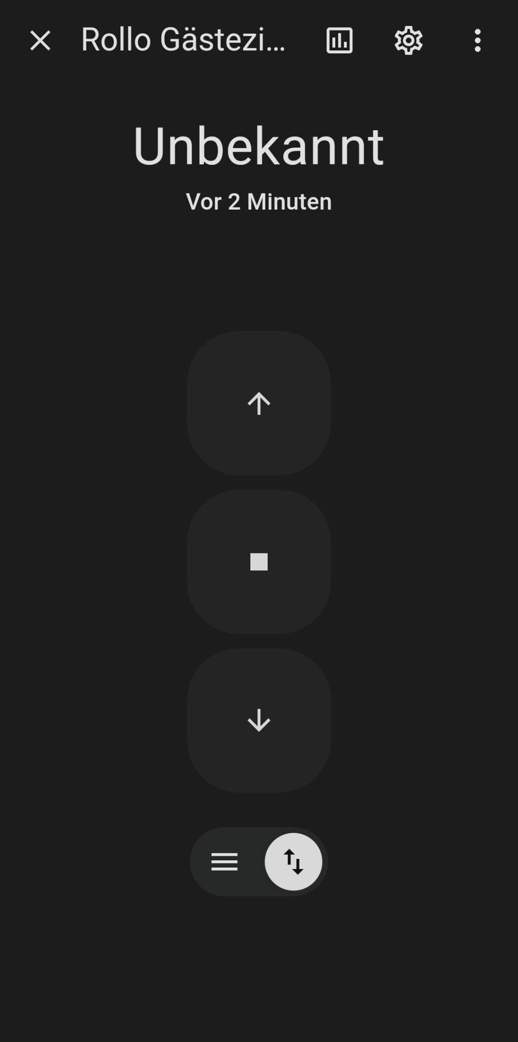

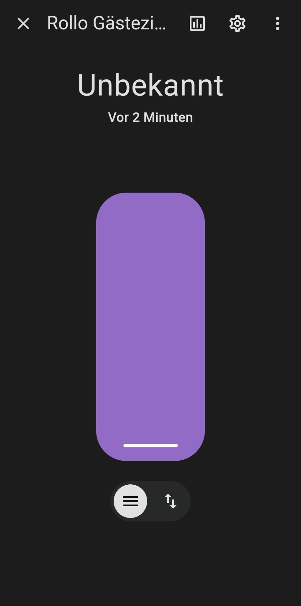

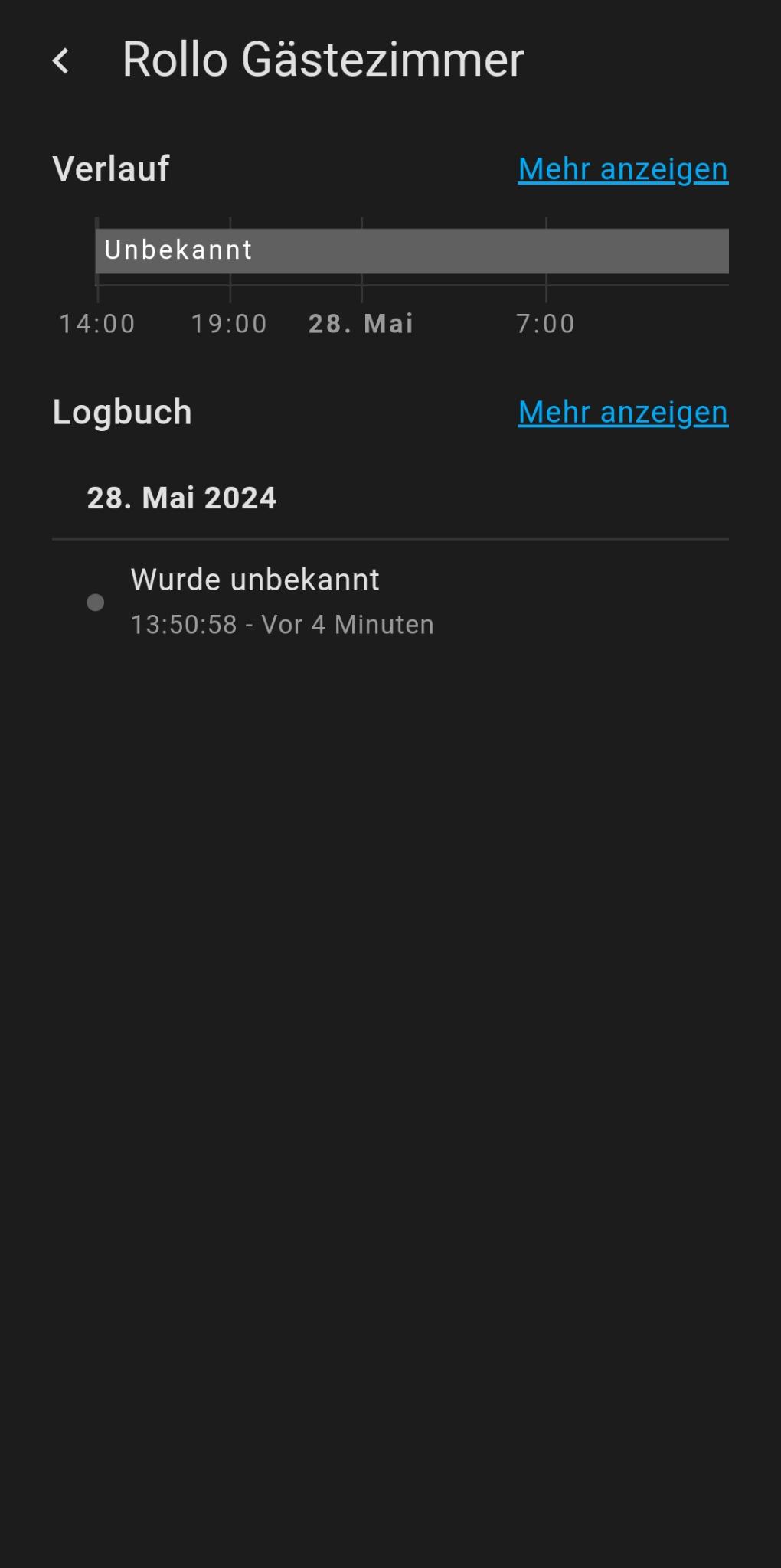

Hallo liebe Community,
ich habe eine Frage zur Einbindung von Rolladenaktoren in Home Assistant: Ich habe sämtliche Rolläden in meinem Haus mit einem Rolloaktor von Illuminize versehen (https://www.iluminize.com/shop/product/ ... tr=742,744).
Die Einbdung in HA hat auf problemlos funktioniert, allerdings kann ich nicht sehen, in welcher Position der Rolladen sich gerade befindet. Also bspw. zu 100% oder 50% geöffnet/geschlossen. Normalerweise müsste man das ja sehen können.
Woran kann das denn liegen?
Im Anhang noch 3 Screenshots, wie das bei mir aktuell aussieht. Wenn ihr weitere Informationen braucht, sagt gerne Bescheid :)

Steuern kann ich den Rolladen über die beiden Ansichten, die auf dem Screenshot zu sehen sind.
