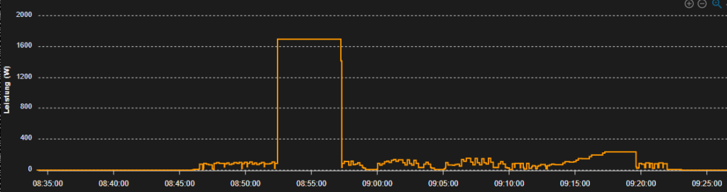

Moin moin,
habe Zigbee Steckdose verwendet, so sieht ein Lauf aus:
Waschmaschine Programm 30.png (37.08 KiB) 7982 mal betrachtet
Glaube 30°C, bei 60°C oder was es sonst noch so gibt ist bloß die Heizdauer länger.
Dann den blueprint "Appliance has finished" genommen,
Start bei 30W für eine Minute und Ende bei 10W für eine Minute.
Die Endezeit mußte ich paarmal ändern, weil auch mitten im Programm
immer mal eine Zeit lang die Leistung unter 10W ging.
Die Steckdose kann 2300W ab, habe auch noch KASA Wifi Steckdosen mit 3680W.
Notifys gehen auf den TV und unsere Smartphones, zum Schluß Steckdose ausschalten.

manni hat geschrieben: Mi 22. Dez 2021, 11:31 habe Zigbee Steckdose verwendet, so sieht ein Lauf aus:
Dank dir für das Bild und die Beschreibung, das sieht und liest sich viel versprechend.
