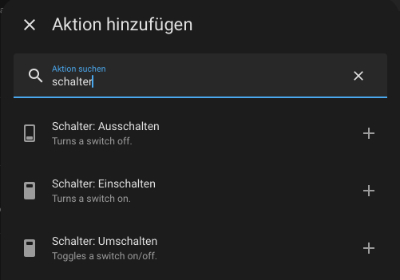

Je nach dem ob es sich bei dem Shelly um einen Switch oder Light Entität handelt.
Wählst Du als Aktion, Schalter Umschalten:
Schalter Umschalten.jpg (27.25 KiB) 2308 mal betrachtet
action: switch.toggle
metadata: {}
  entity_id: switch.xyz

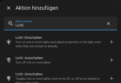

Oder Licht Umschalten:
Licht Umschalten.jpg (32.98 KiB) 2308 mal betrachtet
action: light.toggle
metadata: {}
  entity_id: light.xyz
