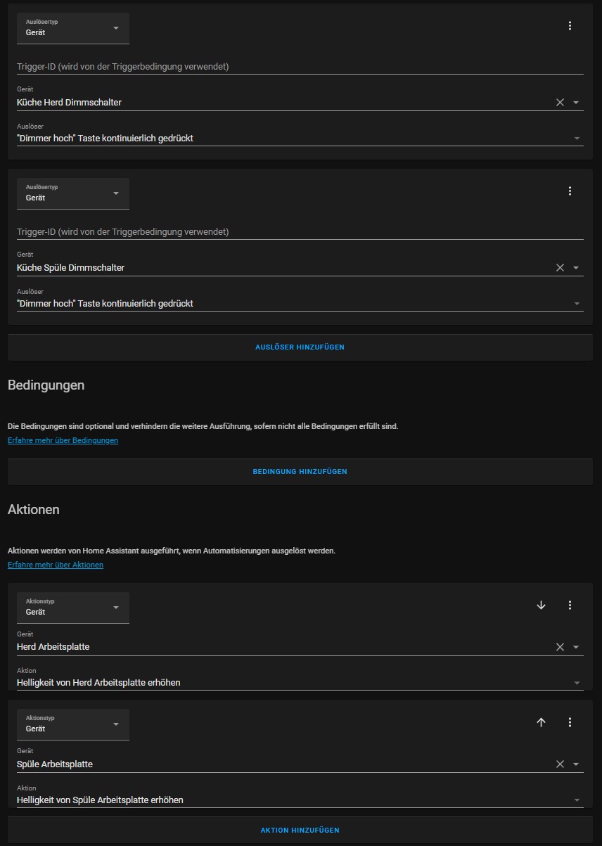

Friedi hat geschrieben: Mo 10. Jan 2022, 21:36 Ich suche nun schon eine ganze Zeit nach einer Lösung, wie man Lichter dimmen kann durch gedrückt halten einer Taste an z.B. einem HUE-Dimmer Switch.
Hat hier irgendwer eine Lösung
Heller
alias: 'Küche: Dimmschalter (+)'
  - device_id: f9fd4cff7921fcd6bcb64ecfa19410fa
    domain: deconz
    platform: device
    type: remote_button_long_press
    subtype: dim_up
  - device_id: 70ebc3f2bbd11d9444ae581ca78a2b43
    domain: deconz
    platform: device
    subtype: dim_up
  - device_id: 49be7349fe1c2ebd9ca64a1ad0f3d1c4
    domain: light
    entity_id: light.herd_arbeitsplatte
    type: brightness_increase
  - device_id: 8e5c804c3e973f32879bc5a65df51dac
    domain: light
    entity_id: light.spule_arbeitsplatte
Dunkler
alias: 'Küche: Dimmschalter (-)'
    domain: deconz
    platform: device
    subtype: dim_down
    domain: deconz
    platform: device
    subtype: dim_down
    domain: light
    type: brightness_decrease
    domain: light
Hab nun einfach nur meine YAML (wolltest ja eine haben ;) )kurz kopiert, musst die IDs halt entsprechend anpassen ;-) unter Trigger sind 2 Dimmer drinnen, da ich eben 2 Dimmer in der Küche habe (Wechselschaltung wenn man so will).
Friedi hat geschrieben: Mo 10. Jan 2022, 21:36 oder gibt es gar eine eigene Funktion innerhalb HA?
Screenshot 2022-01-11 182500.jpg (100.85 KiB) 5878 mal betrachtet
Oder habe ich dich nun doch falsch verstanden?
