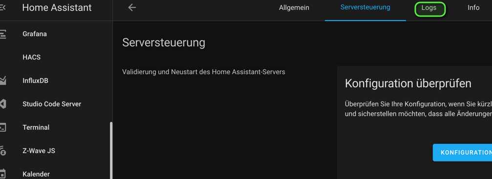

PX80 hat geschrieben: Mo 17. Jan 2022, 19:06 ok. aber hast du eine erklärung, warum der sensor bei mir nicht existiert?
Was sagt denn das Log?
Re: sensor - attribute_template - Property is not allowed
welches Log genau muss ich mir anschauen? ( gerne auf der Kommandozeile )
PX80 hat geschrieben: Mi 19. Jan 2022, 08:15 welches Log genau muss ich mir anschauen? ( gerne auf der Kommandozeile )
Greenshot 2022-01-19 09.22.22.png (68.09 KiB) 5857 mal betrachtet
Mit Kommandozeile kann ich leider nicht dienen...
