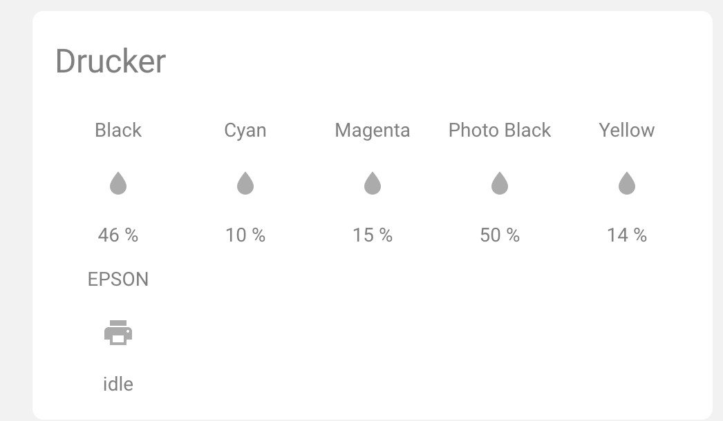

Meinst Du sowas hier?
Habe nur zu Demo "Wenn Füllstand < 80% dann Rot sonst Grün"
Bildschirmfoto 2021-08-04 um 21.08.40.png (161.77 KiB) 2592 mal betrachtet

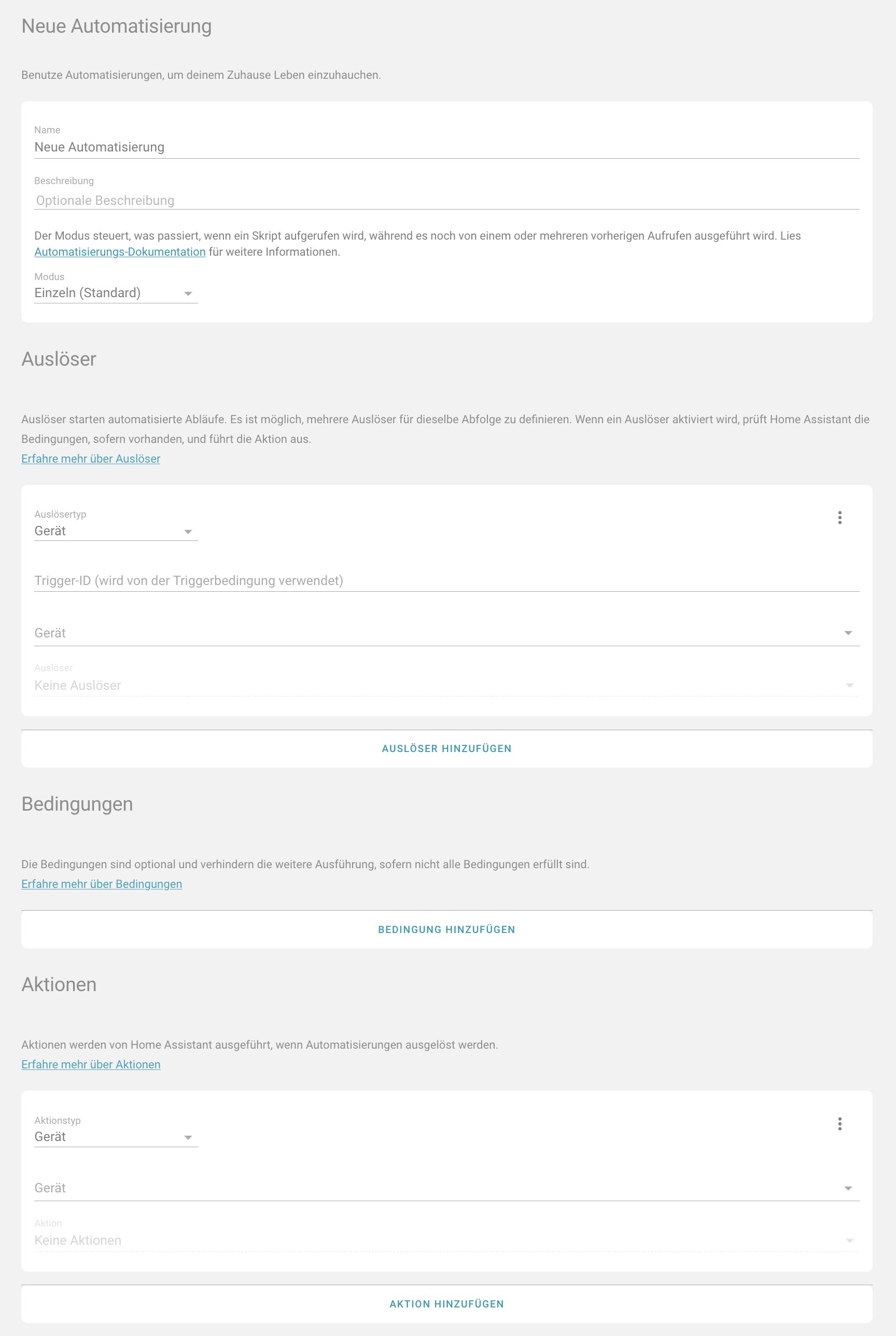

ich weis leider nicht wie ich die automation erstelle :-(
Greenshot 2021-08-05 14.04.37.jpg (222.75 KiB) 2578 mal betrachtet
Re: Epson Drucker Tinten Wahrnung
Du hast ja schon zumindest geschafft eine neue Automation anzulegen. 😀
Der Rest ist eigentlich selbst erklärend.
Weiss jetzt nicht wie tief Du schon in dem Thema steckst, beginne als mal ganz Vorne.

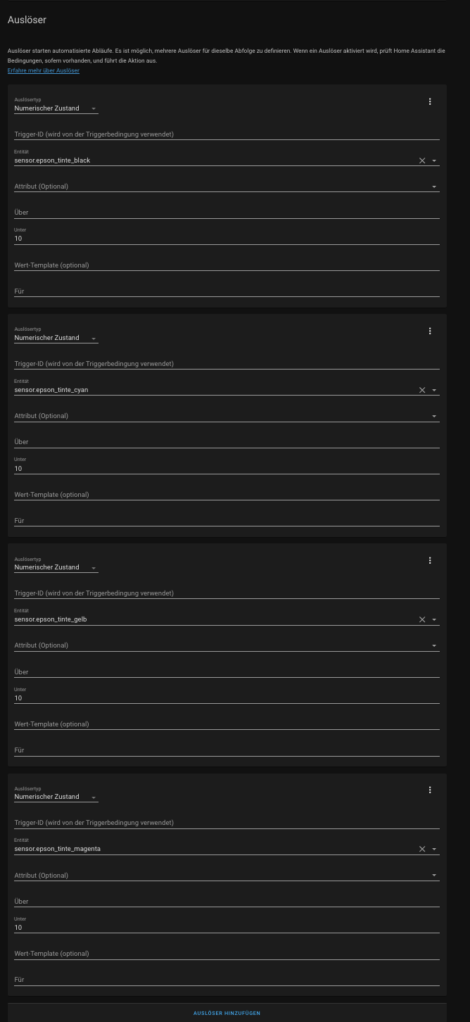

In Deinem Fall ist die Aktion "Füllstand unterschreitet einen Wert X
Auslösertyp : Numerischer Zustand
Die Entität ist der jeweilige Sensor für den Füllstand
z.B. Unter z.B.10
Das heisst, sobald der Füllstand Sensor unter die Marke 10 rutscht, wird die Automation ausgelöst.
Diesen Trigger kannst Du jetzt über die 3 Punkte duplizieren und einfach die Entität auf die weiteren Farben ändern.
Oder einfach Auslöser Hinzufügen.

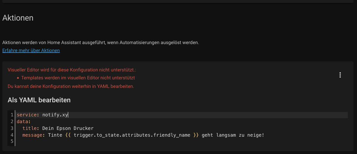

Sobald Du sogenannte Templates verwenden tust wechselt der betroffenen Teil der Automation in den yaml modus, somit gast du dann für den Aktionsteile Sogs stehen.
service: notify.xy
  title: Dein Epson Drucker
  message: Tinte {{ trigger.to_state.attributes.friendly_name }} geht langsam zu neige!
Hier mal die ganze Automation als screenshot

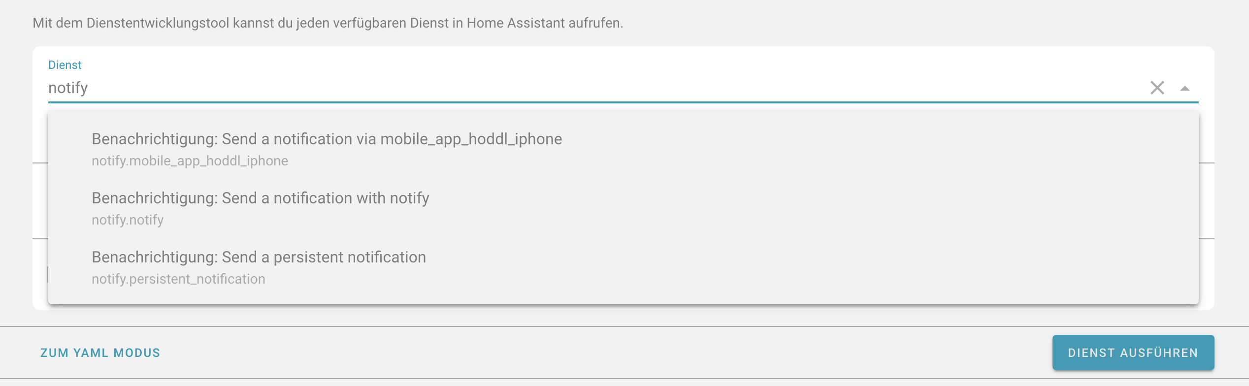

wo richte ich denn den Notification dienst ein???
Ok, Du scheinst ja wirklich noch ganz am Anfang zu stehen.
Kein Problem, bekommen wir hin. 😀
Schaue mal welche Notify Dienste bei bereits eingereichten sind.
Gehe dazu in Entwicklungswerkzeuge -> Dienste
Und gebe im Feld Dienst notify. ein.
Werden in der Auswahlliste welche aufgeführt?

das sind die dienste:

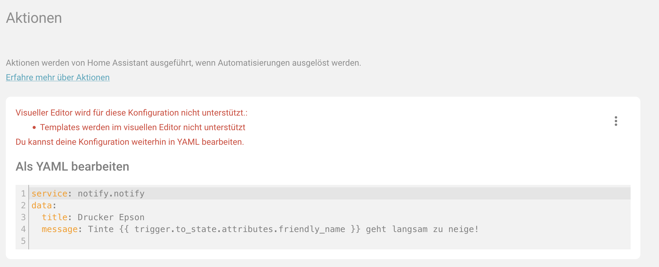

hab jetzt die überwachung erstellt.
ist das mit notify so richtig?
Greenshot 2021-08-06 16.31.57.png (138.48 KiB) 2549 mal betrachtet
notify.notify kannst Du verwenden damit sendest Du an all die, die Home Assiatnt App installiert haben und Benachrichtigungen aktiviert haben.
Oder Du verwendest notify.mobile_app_hoddl_iphone
Da es aber scheint, dass Du der einzige bist mit einer HA App, wäre es egal.
Passt alles soweit! 😀 Jetzt nur noch warten bis die Tinte leer wird.

so hier mal mein erster Versuch wegen der Farbe der Tropfen:
- platform: template
sensors:
epson_tinte_black:
friendly_name: Schwarz
unit_of_measurement: "%"
value_template: "{{ states.sensor.epson_et_7700_series_black_ink.state }}"
entity_picture_template: >-
{% if states.sensor.epson_et_7700_series_black_ink.state [/list] > 10 %}
/local/bilder/water_green.svg
/local/bilder/water_red.svg
doch leider kommt bei der Kontrolle folgendes raus:
rprüfen Sie Ihre Konfiguration, wenn Sie kürzlich Änderungen vorgenommen haben und sicherstellen möchten, dass alle Änderungen gültig sind
Konfiguration fehlerhaft
Invalid config for [sensor.template]: invalid template (TemplateSyntaxError: unexpected '/') for dictionary value @ data['sensors']['epson_tinte_black']['entity_picture_template']. Got '{% if states.sensor.epson_et_7700_series_black_ink.state [/list] > 10 %}\n /local/bilder/water_green.svg\n{% else %}\n /local/bilder/water_red.svg\n{% endif %}'. (See ?, line ?).

und jetzt noch ein problem.
nur das Gelb wird mit dem richtigen tropfen angezeigt - die restlichen farben werden leider nicht beachtet.
hier mal der code:
  sensors:
    epson_tinte_black:
        {% if states.sensor.epson_et_7700_series_black_ink.state | int > 10 %}
  sensors:
    epson_tinte_cyan:
      friendly_name: Cyan
      value_template: "{{ states.sensor.epson_et_7700_series_cyan_ink.state }}"
        {% if states.sensor.epson_et_7700_series_cyan_ink.state | int > 10 %}
  sensors:
    epson_tinte_magenta:
      friendly_name: Magenta
      value_template: "{{ states.sensor.epson_et_7700_series_magenta_ink.state }}"
        {% if states.sensor.epson_et_7700_series_magenta_ink.state | int > 10 %}
  sensors:
    epson_tinte_photo_black:
      friendly_name: Photo Black
      value_template: "{{ states.sensor.epson_et_7700_series_photo_black_ink.state }}"
        {% if states.sensor.epson_et_7700_series_photo_black_ink.state | int > 10 %}
  sensors:
    epson_tinte_yellow:
      friendly_name: Gelb
      value_template: "{{ states.sensor.epson_et_7700_series_yellow_ink.state }}"
        {% if states.sensor.epson_et_7700_series_yellow_ink.state | int > 10 %}
