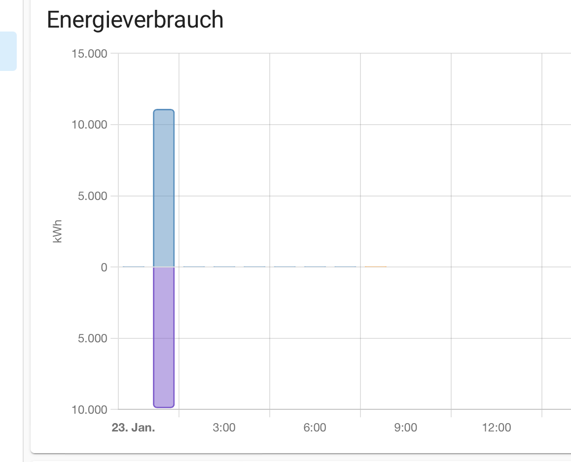

Guten Morgen, ich mach mal ein Thema auf, gibt noch kein Unterordner dazu.
Nutzt ihr die Energie Dashboards? Bestimmt, ist ja sonst nur ein halbes Smarthome.
Mein Problem ist dass zum wiederholten mal der Wert sowas von überhaupt nicht stimmt. Das Dashboard hat einfach den Zählerstand eingetragen. Bild im Anhang.
Und das ist uncool. Weil das die Werte etwas verfälscht...
Ich nutze MariaDB und hab auch schon versucht im PHPAdmin da aufzuräumen, aber da komm ich nicht ganz klar mit...
Allerdings würde ich lieber gern die Wurzel des Übels finden anstatt immer wieder Daten zu manipulieren...
Hat jemand die gleichen Erfahrungen gemacht?
Das ist mein Sensor wo der Zähler erfasst wird. Vielleicht ist da was falsch?

Grundsätzlich lief das bisher sehr stabil, nur in den letzten zwei Wochen hab ich zweimal den Fall gehabt wo es mir die Daten zerschiesst...
Vielen Dank schon mal für Hinweise.
Bildschirmfoto 2022-01-23 um 09.35.02.png (68.7 KiB) 568 mal betrachtet

Woher stammen denn deine Verbrauchsdaten also sensor.total_consumption? Sind deine Werte zu niedrig oder zu hoch? Stimmen denn die Werte ggf. in der Wochen\Monatsübersicht?

Die Daten kommen von dem Sensor wie beschrieben und der Ursprung der Daten ist die Discovergy Integration. Und natürlich sind sie zu hoch wenn der Sensor einfach den Zählerstand 10000kwh als Verbrauch und 9000kwh als Einspeisung annimmt. Woche und Monat stimmt nicht. Ich hab die Riesenbalken mit dem falschen wert und fast nicht sichtbar die richtigen Werte daneben an den Tagen wo es stimmt.
