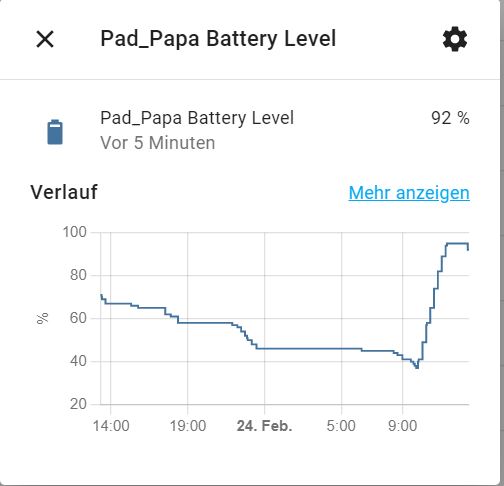

ich möchte eine Automation erstellen, bei der eine Steckdose abgeschalten wird, wenn das Handy mehr als 91% Akkuladung hat (mein Handy ist im gleichen Netz) oder, wenn die Steckdose (bzw. das darin steckende Ladegerät) keinen Strom verbraucht. Soll heißen, ein zweites Handy ist nur im Gastzugang zugelassen und für dieses wird die Steckdose 'manuell' eingeschalten. Wenn dann das Handy abgezogen wird, soll die Steckdose automatisch nach einer gewissen Zeit abschalten.
Nun habe ich festgestellt, dass die Entitäten ja sehr selten abgefragt werden. (Screenshot anbei) Oder kann/muss ich da irgend wo etwas einstellen. Die Steckdose ist in der Tasmota-Integration. Ich habe aber auch kein Problem sie in die MQTT-Integration zu implementieren.
Der Code für die Abschaltung ist anbei (wobei ich die Sache mit 'keinen Strom verbraucht' noch nicht implementiert habe).

Re: Abfrageintervall
Ohne es jetzt selber schon mal ausprobiert zu haben: Das müsste m.M.n. der Parameter scan_interval: sein. D.h. damit müsste sich der Abfrageinterval von sensor.pad_papa_battery_level einstellen lassen.
Wenn ich es dort richtig interpretiert habe, wird bei 'default' (also Standardinstallation) alle 30 Sekunden abgefragt.
Könntest Du mal bei ein zwei Steckdosen schauen, wie es bei Dir ist?
Hallo Andreas,
der Intervallwert ist nicht bei jedem Gerät 30 Sekunden. Das hängt von dem jeweiligen Gerät ab. D.h. der HA Abfrageintervall für z.B. eine Zigbee-Lampe/Birne ist ein anderer wie z.B. für den Akku eines Tablets und dann gibt es auch noch z.T. unterschiedliche Voreinstellungen bei den unterschiedlichen Integrationen. Als Beispiel dafür hier mal die Integration für eine Android IP Webcam: https://www.home-assistant.io/integrati ... ip_webcam/
Wie Du dort bei den Configuration Variables sehen kannst ist dort der Default-Wert 10: scan_interval integer (Optional, default: 10)
Bzgl. dem schauen: Ich habe hier eine entsprechende Automation für eine Tasmota Steckdose aktiv, über die das aufladen des Akkus eines Tablets gesteuert wird

Wie Du sehen kannst benutze ich dabei die Option scan_interval aber nicht. Ich wüsste spontan auch nicht wo ich mir das Ergebnis mit der Option scan_interval dann anschauen sollte/könnte. Das hinzufügen eines scan_interval bei der Automation hat ja keine Auswirkung auf die Anzeige der Diagramme für die Werte die hier unter Diagnose angezeigt werden.
Außerdem weiß ich auch nicht ob man mit scan_interval in einer Automation die Abfrageintervall individuell beeinflussen kann, oder ob dies nur direkt bei der entsprechenden Entität des Devices möglich ist, also sprich nur dauerhaft für die Entität. Dazu bin ich zu sehr Laie. :)
Also entweder abwarten bis hier ggf. jemand anderes das korrekt und vollständig beantworten kann, oder bei Tante Google z.B. mal nach home assistant battery_level scan_interval oder so suchen, oder nach dem Motto try and error vorgehen. :lol:
Hallo Jim,
hast Du das Pad immer an der Steckdose (demzufolge hast Du sicher noch eine Automation, die diese einschaltet, wenn das Pad unter xx % Akku ist), die App installiert und den Bildschirm immer an? Es funktioniert bei mir einfach nicht. Ich habe meine Automation mal ungefähr so angepasst, wie deine ist. Geht aber trotzdem nicht.
Da es bei mir immer noch nicht funktioniert, eine Frage. Muss die App auf dem überwachten Pad installiert sein? Darf das Pad während des Ladevorgangs den Bildschirmschoner aktivieren? Gibt es irgend welche anderen Voraussetzungen?
Meine aktuelle Automation: (da die Ladestation für alle Handys/ Tabletts im Haus genutzt werden soll, habe ich die Bedingung, dass das Pad lädt, drin. Dies möchte ich dann zum Beispiel erweitern mit 'oder' Handy_xxx).
