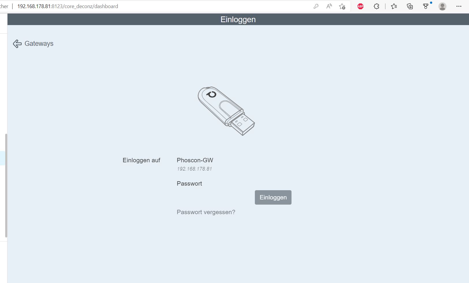

ich habe längere Zeit nichts mit phoscon gemacht. Das letzte Update habe ich zeitnah durchgeführt.
Nun wollte ich heute was wegen eines Sensors im phoscon nachsehen, aber ich kann mich nicht anmelden. Ich hoffe, ich schreibe es verständlich, was passiert.
Ich gehe halt links auf deCONZ, dann wähle ich phoscon aus und muss mich dort normalerweise mit Passwort anmelden. Da erscheint bei mir aber nun kein Feld mehr, wo ich es eingeben kann. Ich muss direkt auf 'passwort' tippen, dann erscheint die Tastatur von meinem Tablet (Bild1). Gebe ich dann auch nur einen Buchstaben ein, verschwindet das Feld "Einloggen" und ich kann nichts weiter machen.(Bild) Also komme ich vom Tablet und auch vom Handy nicht rein.
Hat jemand einen Tip?

carsten_h hat geschrieben: Mo 2. Mai 2022, 22:37 Von wo aus probierst Du denn die Anmeldung?
Ich nutze die Android - App.
Vom Windowsrechner und mit dem Explorer ist es genau das gleiche. Es gibt kein Feld, wo ich das PW eingeben kann. Muss ich wohl mal bei den issues suchen oder auf ein Update warten.
Ihr scheint alle marcOS zu haben. Kann es sein, dass es bei Android anders ist?

Andreas hat geschrieben: Di 3. Mai 2022, 10:33 Ihr scheint alle marcOS zu haben. Kann es sein, dass es bei Android anders ist?
Mein Mac hat macOS ja, aber selbst von einem Amazon Fire HD funktioniert es. Auf einem Pi mit Raspberry Pi OS und Vivaldi geht es auch. Und mit einem PC mit Vivaldi geht es auch.
Das ist eine Webseite, die sollte in jedem Browser und jedem Betrübssystem gleich dargestellt werden.
Hast Du vielleicht einen Adblocker installiert?

carsten_h hat geschrieben: Di 3. Mai 2022, 11:27 Hast Du vielleicht einen Adblocker installiert?
Auf dem Windows-Rechner ja. Den habe ich ausgeschalten und es funktioniert. Aber in der App habe ich keinen Adblocker.

Eine Sache ist mir eben noch eingefallen. Vielleicht ist es einfach nur der Cache vom Browser unter Android, der da irgendwo noch Müll drin hat.
Re: Phoscon kein Zugang nach Update
Na im PC-Browser war es der Adblocker, Das es so etwas in der Android App gibt, ist mir allerdings unbekannt.
Ich hatte weiter oben doch geschrieben, dass, wenn ich in der App dann im phoscon auf das Wort "password" tippe und einen Buchstaben eingebe, das Feld "Einloggen" verschwindet. Ich habe gerade mal 'blind' mein PW eingegeben und auf die Stelle getippt, wo das verschwundene Feld normalerweise ist. So funktioniert es auch :ugeek:
