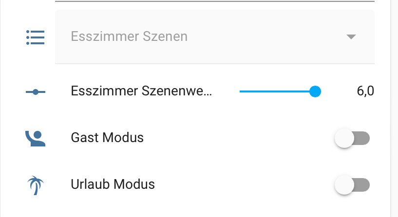

Den Helfer erstellen habe ich hinbekommen, bei jedem Tastendruck wird nun von 0-6 um eins erhöht. Allerdings resettet es nicht von 6 wieder auf 0 zurück.

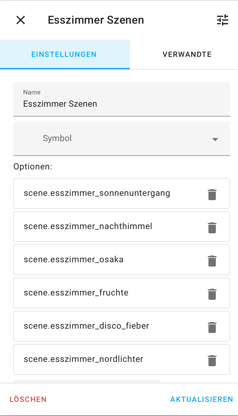

Das mit der Auswahlliste klappt nicht…
Habe die entity Genommen, genauso wie die Szene heißt, aber das Dropdown Menü ist leer.
Re: deConz und Hue Wall Switch
Das template lautet:
scene.{{states('input_select.szenen_umschalter') | string }}
d.h. scene. ist schon davor gesetzt. Die Auswahl liste hat nur den Szenen Namen, also esszimmer_sonnenuntergang und nicht scene.esszimmer_sonnenuntergang
Das Problem ist der . (Punkt)
