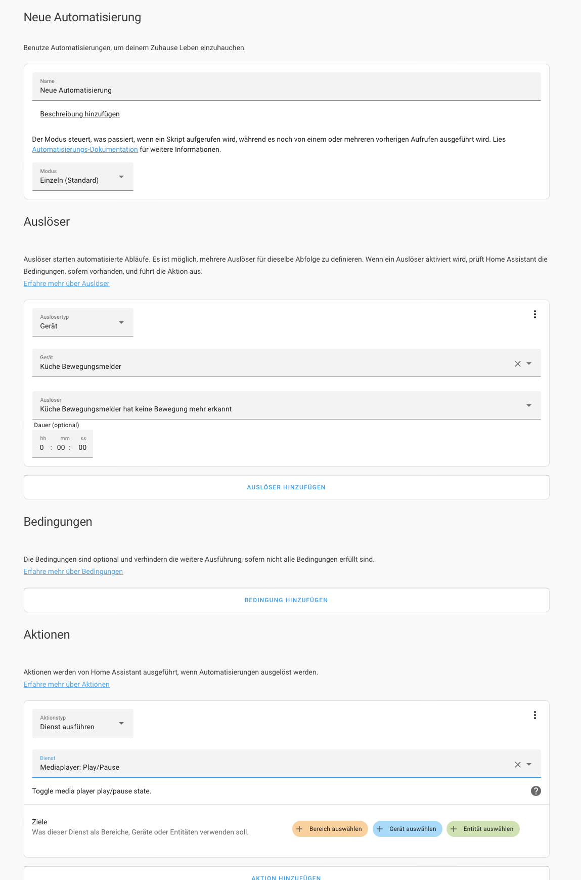

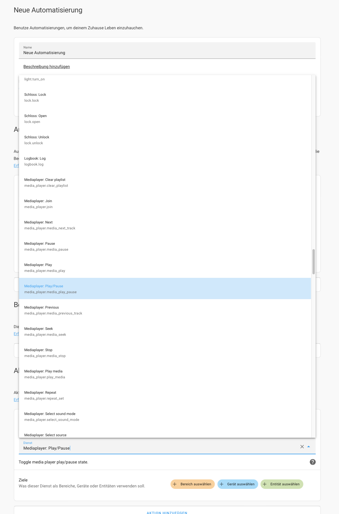

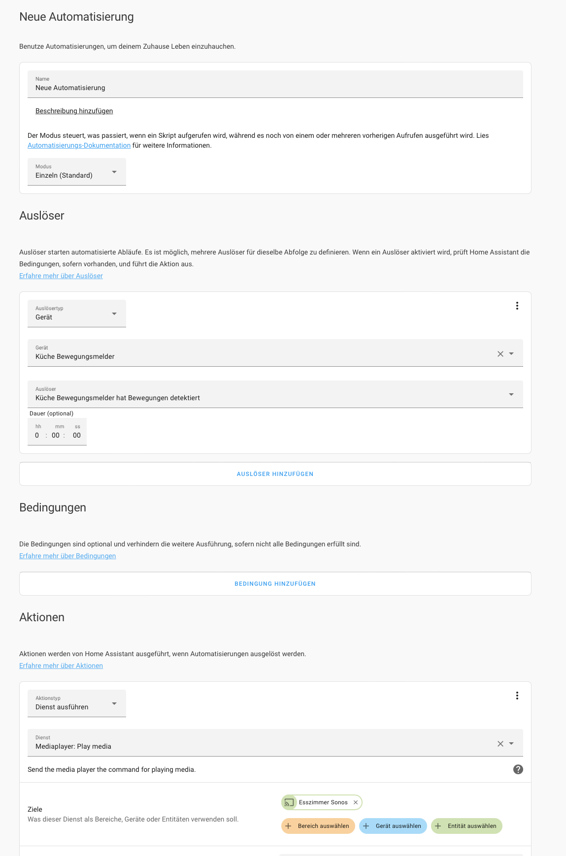

Schau mal so sieht es bei mir aus.
Bildschirmfoto 2022-05-17 um 12.10.44.png (163.57 KiB) 613 mal betrachtet
Bildschirmfoto 2022-05-17 um 12.11.15.png (161.24 KiB) 613 mal betrachtet
Bildschirmfoto 2022-05-17 um 12.11.30.png (150.66 KiB) 613 mal betrachtet
Re: Medien abspielen beenden
@Moss
Danke!
Ich als Laie habe natürlich nur unter "Aktionstyp" geschaut und dort "Medien abspielen" gewählt. Das es ein Dienst ist, ist mir durch Deine letzte Antwort klar geworden.
Ich habe es gerade aus und es funktioniert.
Super!
