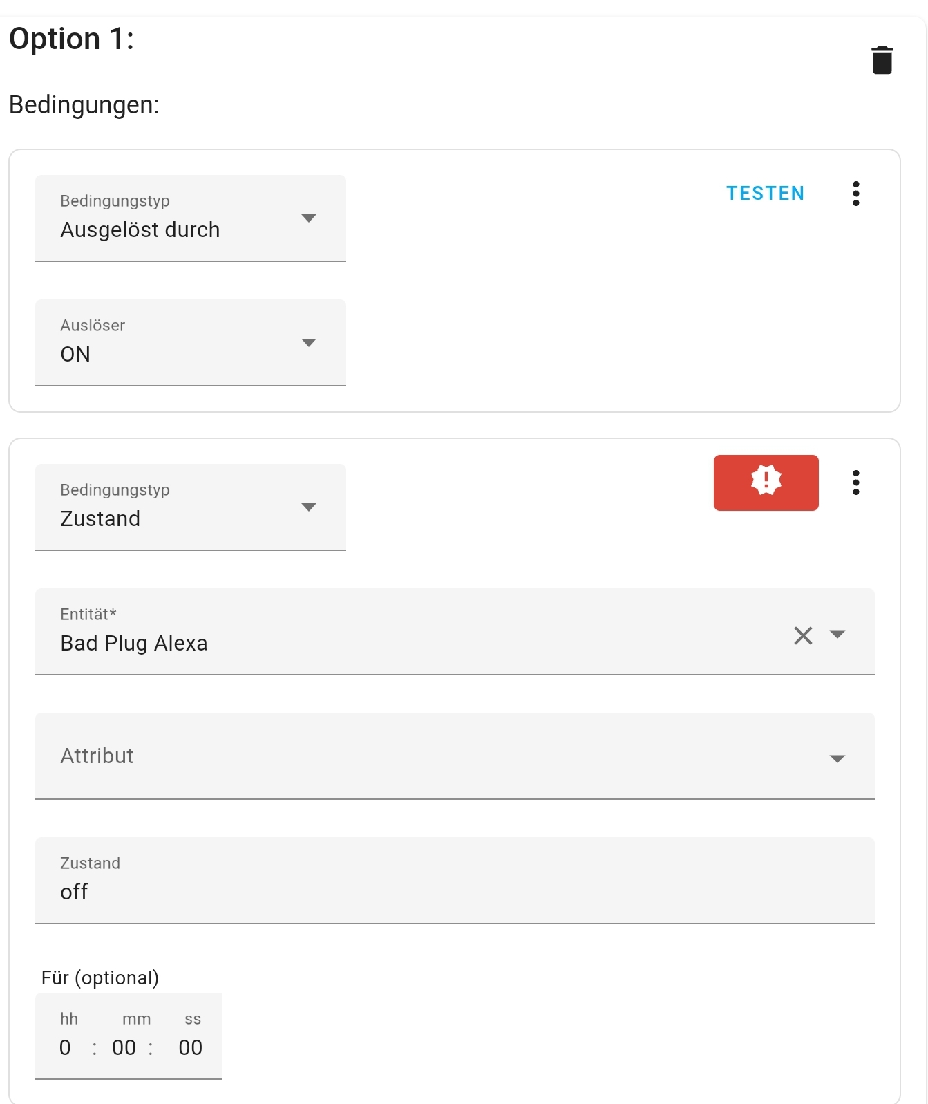

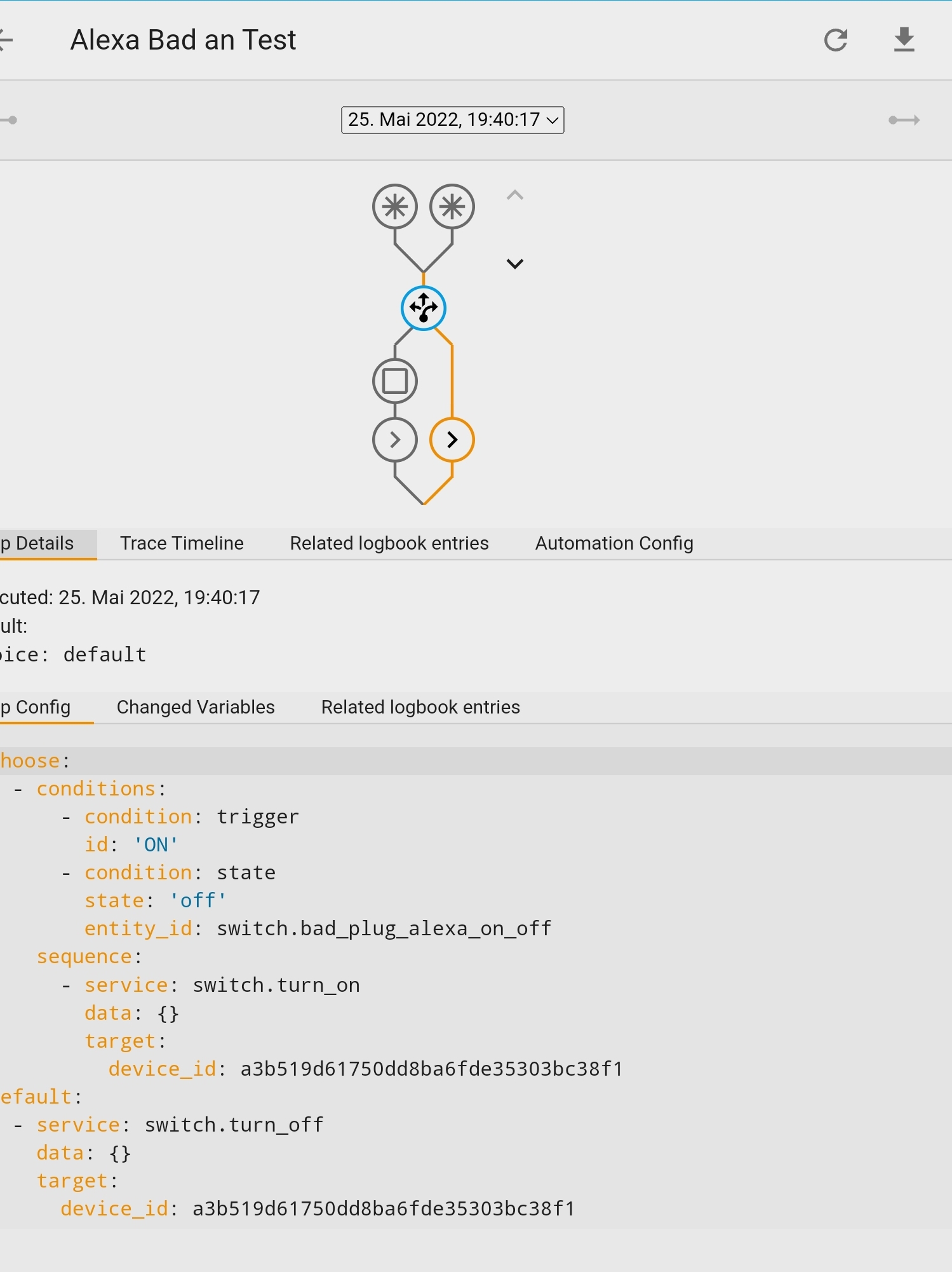

Re: Licht automatisch ausschalten - schaltet zu früh aus?
Auch jetzt funktioniert rein gar nichts. Lass gut sein, ich gebe auf und geh mit den Licht Automatisierungen zurück auf Homey. Sind zwar mehr Flows, aber es tut das, was ich will.
@Undertaker wenn wir nicht mal so eine einfache Automatisierung hinbekommen, fühle ich mich in meiner Ehre verletzt! 😉
Erstellst Du die Automatisierungen über den grafischen Editor oder im yaml Modus?
YAML ist eine Zicke, ein Leerzeichen zu viel oder zu wenig und nicht funktioniert mehr!
Nutze den grafischen Editor, da kann man im Prinzip nichts falsch machen. 😀
Wird die Automatisierung über die Trigger ausgelöst?
Was sagt der debugger?

Debug:
Es wird alles ausgeführt. Aber schau mal da, ist das Ausrufezeichen normal ?
Screenshot_20220525-193800_Home Assistant.jpg (120.06 KiB) 4289 mal betrachtet
Screenshot_20220525-194124_Home Assistant.jpg (308.61 KiB) 4289 mal betrachtet
@Undertaker habe das Problem gefunden.
Da Du bei der Option 1 zusätzlich zur trigger_id: ON noch Switch is off hast.
Löst eine erneute Erkennung von Bewegung die default Option aus. Und der Plug wird ausgeschaltet.
Ausgeschaltet soll er aber erst werden, wenn 10 min keinen Bewegung.
Entweder lässt Du die Bedingung switch = off weg oder Du definierst das Ausschalten als Option 2, was ich bevorzugen würde.
Die default Option bleibt dann leer.

Das Ausrufezeichen zeigt an, dass die Bedingung nicht erfüllt ist, wenn Du auf testen geklickt hast.
Ist eine reine Testfunktion um zu überprüfen ob Deine Bedingungen zutreffen.
