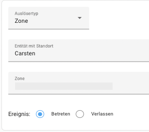

Das hier ist mein Auslöser für das zu Hause ankommen:

Dazu muß man natürlich außerhalb der Zone gewesen sein. Ist natürlich blöd zu testen. Oder man hat Kinder, die daran Spaß haben herumzulaufen. .-)

Andreas hat geschrieben: Di 24. Mai 2022, 18:18Von was ist der Screenshot? Eine Automatisierung oder so
Oben drüber hatte ich doch geschrieben, daß das ein Auslöser ist. Den gibt es nur bei Automatisierungen. :-)
Wie Du im Auslöser gesehen hast, werte ich die Zone einer Person aus. Der Person ist ein Device-Tracker zugeordnet.
Im Auslöser frage ich die Zone von person.carsten ab und die hat den Zustand "home".
Das kann man wunderbar mit den Entwicklerwerkzeugen sehen. Einfach person.xyz eingeben und anzeigen lassen.

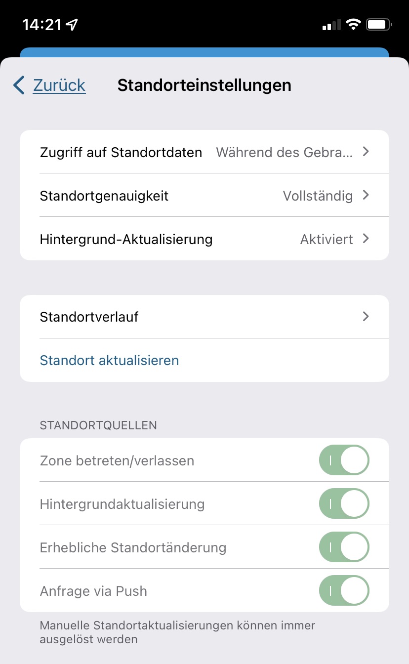

Was muss ich denn genau in der App freigeben? Auf dem Handy ist die App gestartet, WLAN ist an, mobile Daten sind an und GPS (Standort ist aktiviert) und ich bin zu Hause. Trotzdem meldet der device_tracker_papahandy Status "unbekannt". Das andere, obwohl manches deaktiviert ist!, wird korrekt angezeigt.
Re: Device Tracker in Automatisierungen verwenden
Andreas hat geschrieben: Mi 25. Mai 2022, 14:11 Was muss ich denn genau in der App freigeben? Auf dem Handy ist die App gestartet, WLAN ist an, mobile Daten sind an und GPS (Standort ist aktiviert) und ich bin zu Hause.
Unter Einstellungen/Mobile App/Standort habe ich das hier eingestellt:
Danke! So funktioniert es.

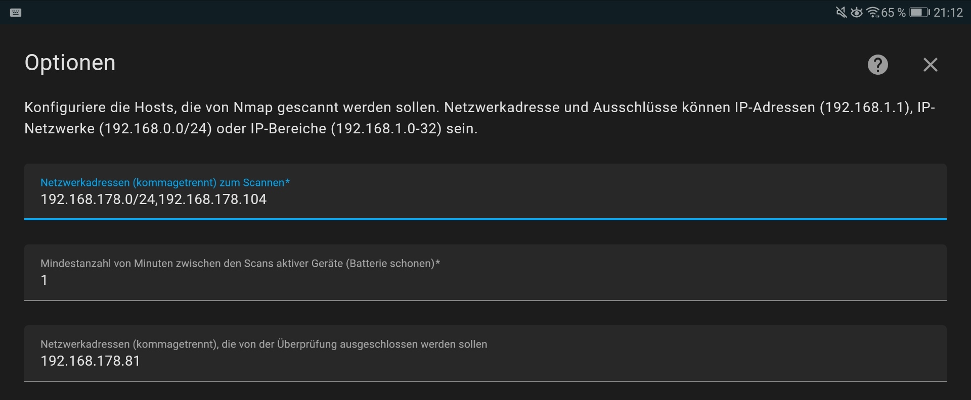

PX80 hat geschrieben: Di 24. Mai 2022, 15:36 @Andreas leg dir einfach einen eigenen tracker an (nmap). Fritz mag ich auch nicht, weil der User alle Rechte hat auf de FB
Wenn Du mit nmap die Integration meinst, die habe ich mal installiert und mein Netz durchsuchen lassen. Sie findet alles, nur keine Handys und Pads. Wenn ich nur genau die eine IP vom Handy eingebe, findet sie zwar eine Entität, meldet aber "Entität nicht verfügbar".

Ich hatte das Problem erst mal beiseite geschoben, weil es nicht weiter kam. Nun würde ich es gerne noch mal aufgreifen.
Es werden, wie oben geschrieben, alle möglichen Schalter etc. gefunden, aber Handys (bei denen auch die App installiert ist) nicht. Ich habe auch die genaue IP-Adresse eines Handys angegeben und die Konfiguration neu geladen.
Hat jemand eine Idee?
