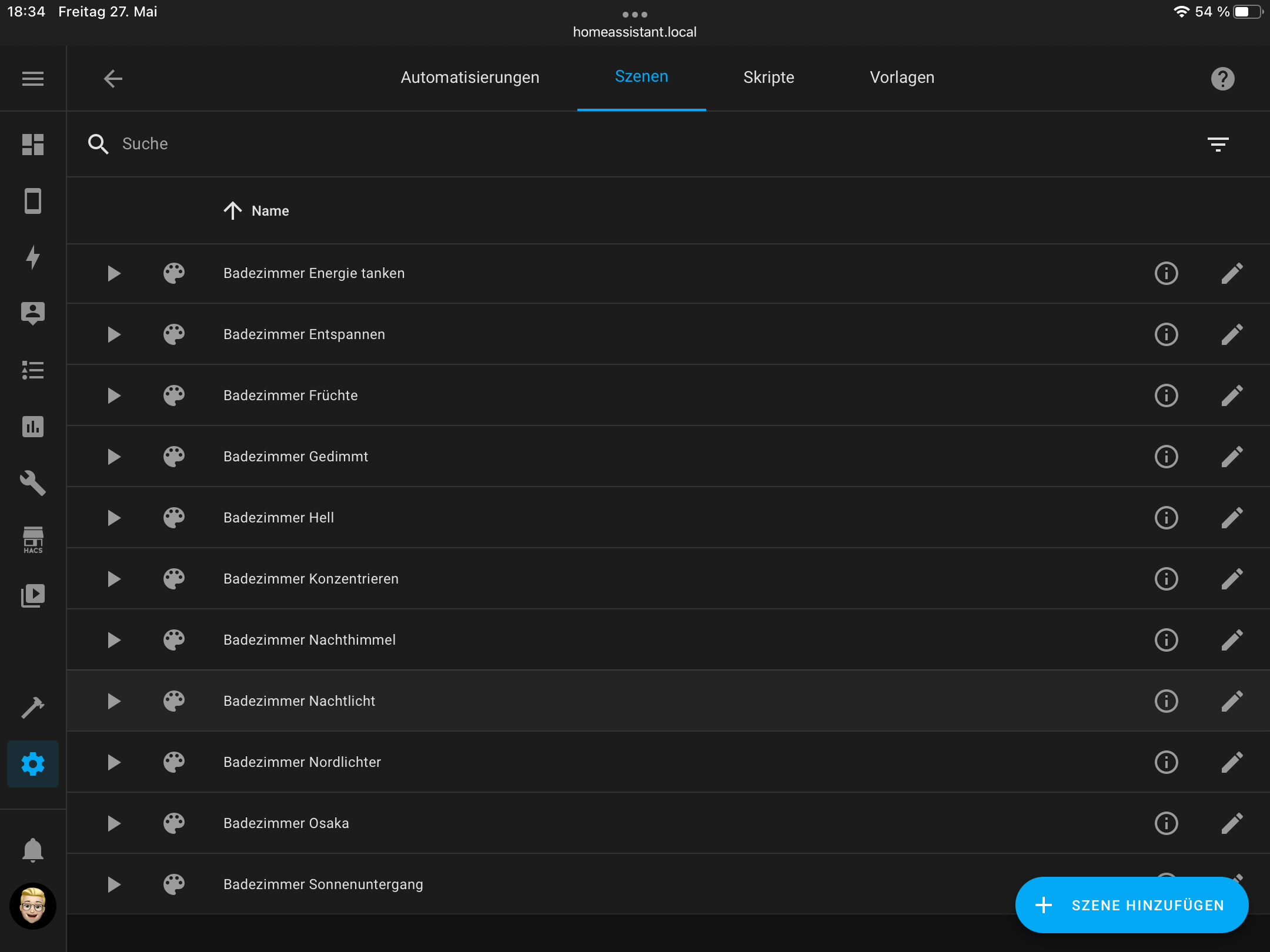

Re: Philips Umzug von Hue auf Zigbee/ deCONZ
Beitrag von Moss »
Osorkon hat geschrieben: Mi 25. Mai 2022, 20:11
Den Komfort der Hue App und die einfache Möglichkeit Szenen zu erstellen und zu verwalten wirst Du mit deCONZ schmerzlich vermissen.
Sylvester
Das waren anfangs auch meine Bedenken, aber in Home Assistant Szenen zu erstellen finde ich relativ simpel. deConz benutze ich eigentlich nur um Geräte zu integrieren.
Was ich glücklicherweise ebenfalls noch hatte waren alle Standard Hue Szenen die ich mal in HA integriert hatte. So musste ich nur die Entity ändern und es ist an Szenen wieder alles vorhanden.

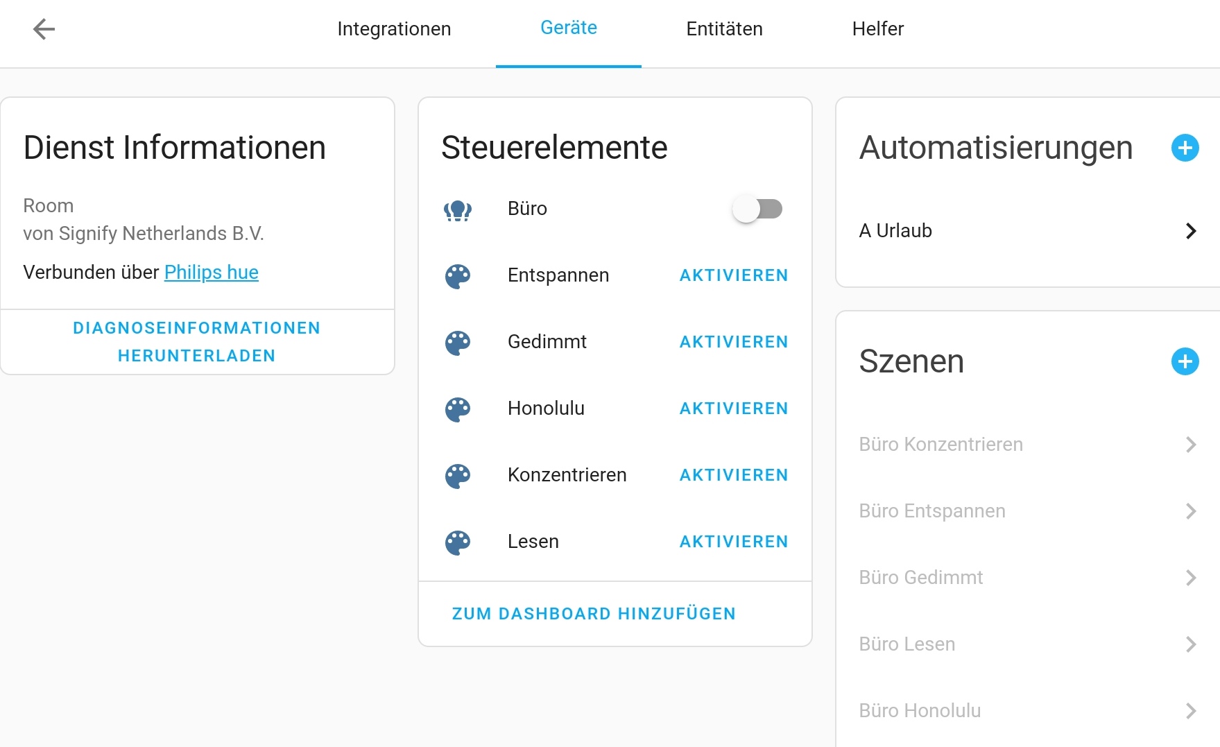

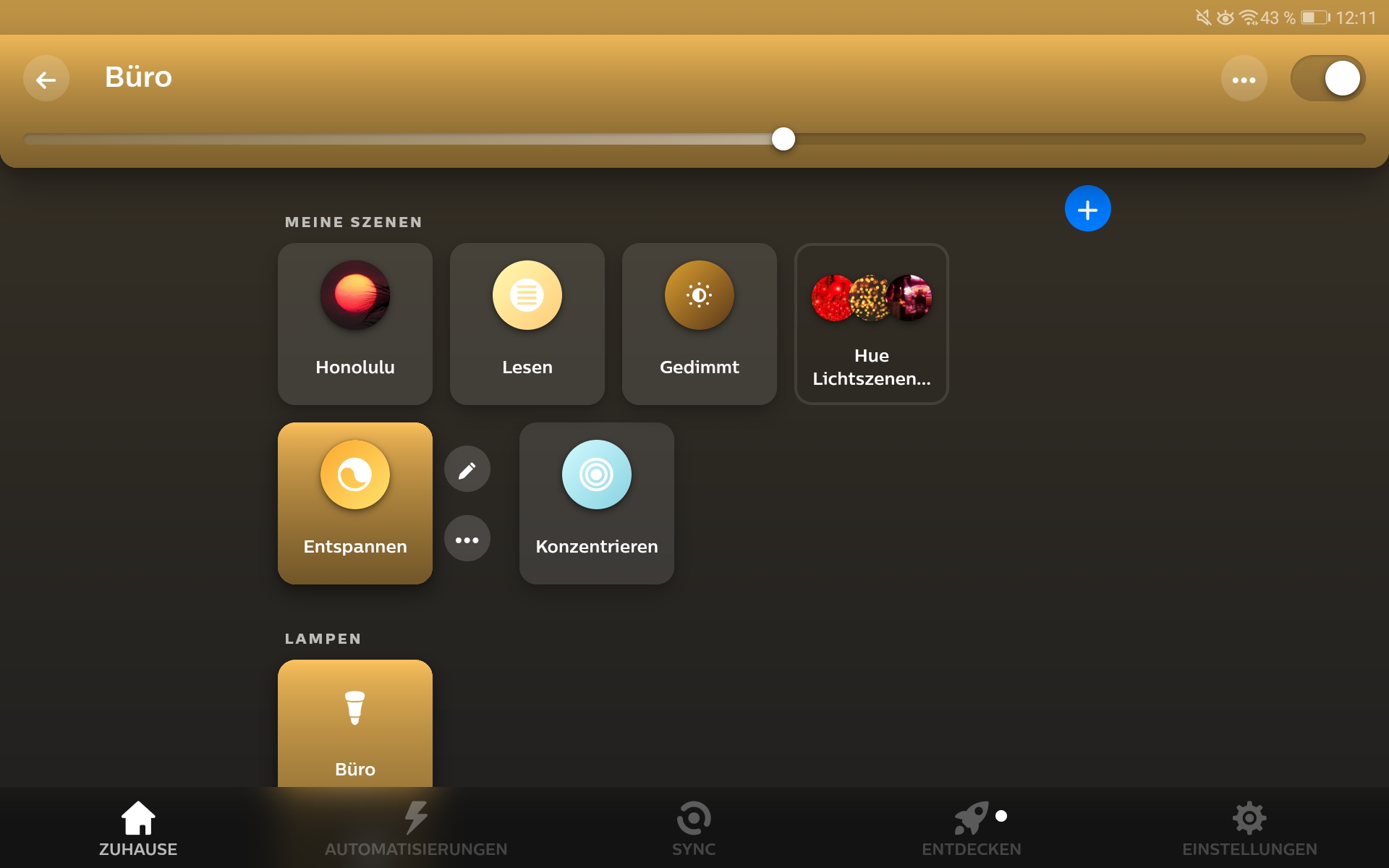

Hallo Marco,
ich kann Dir nicht ganz folgen. HA hat doch bei der Installation der Hue-Integration die in der Hue-APP vorhandenen Szenen automatisch mit integriert (s. Anhang). Das sind doch die, die es gibt. Ist es was anderes, wenn ich in der App selber eine neue Szene erstelle?
Beitrag von Moss »
Hallo Andreas,
genau das sind die Szenen. Allerdings hatte ich diese nicht in meiner Hue App gespeichert sondern lediglich in der App gestartet und dann als Szene in HA abgespeichert.

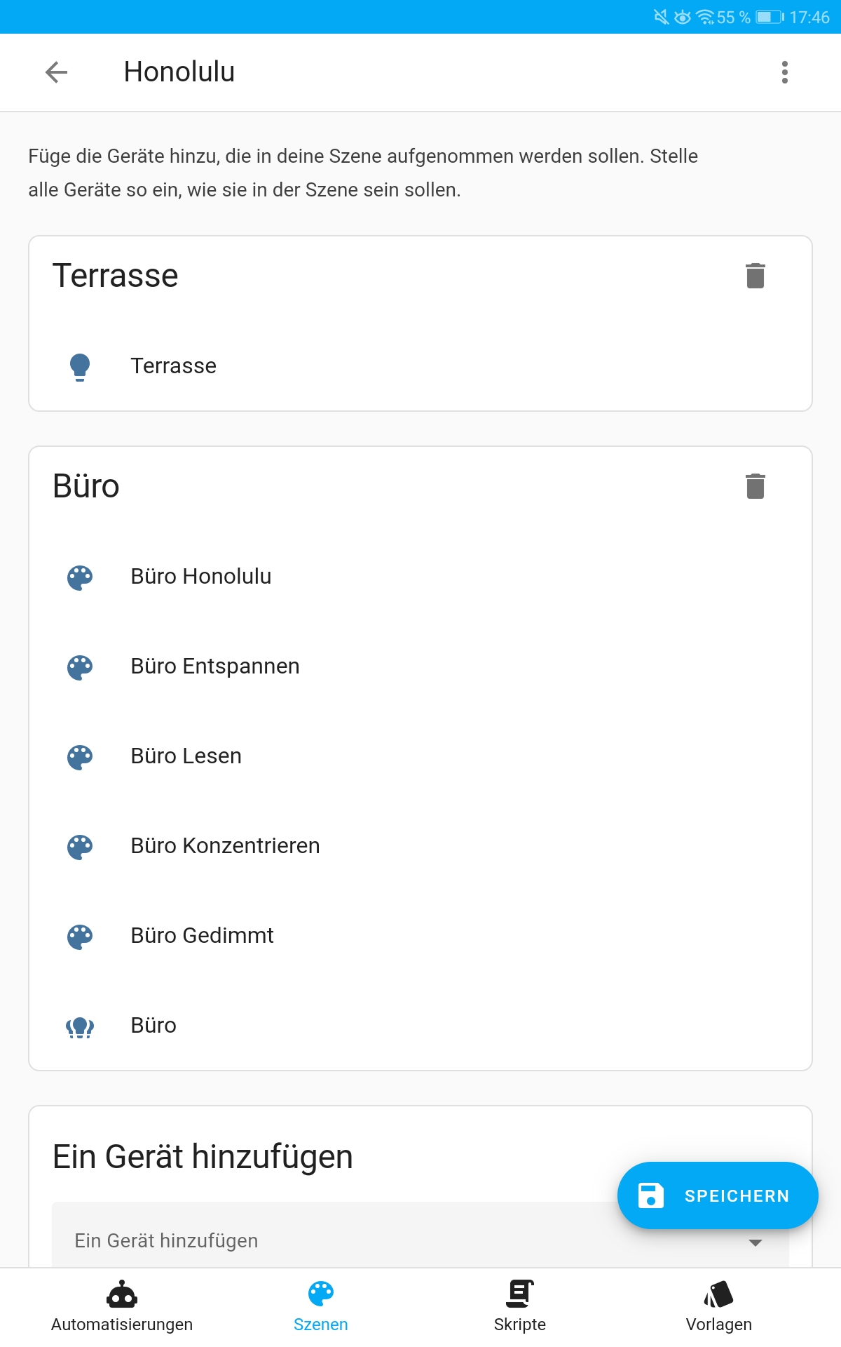

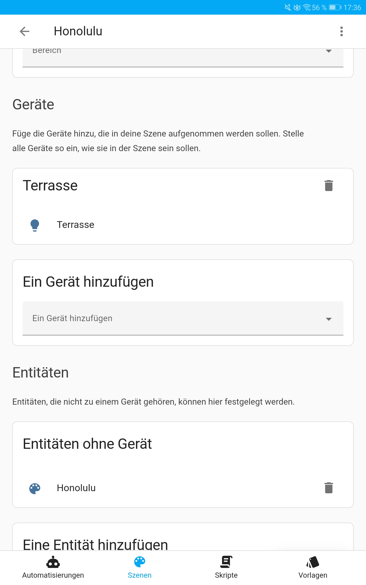

Hallo Marco,
danke für Deine Bemühungen, aber ich gebe auf. Ich habe unzählige Male die Anweisungen Stück für Stück befolgt, aber es muss wohl in der Apple Geschichte irgend was anders sein, als bei Windows. Vielleicht verstehe ich es aber nur nicht.
Wenn ich die Entität (hier Honolulu) auswähle, dann nimmt er alle Szenen von Büro mit in die Szene. Aber ich kann sie nicht auf eine andere Lampe anwenden. (Und das ist aber meine Vorstellung.) Nehme ich die Entität ohne Gerät, ist diese, obwohl Terrasse in der Szene ist, auch nicht auf Terrasse anwendbar. Es geht immer nur Büro an.
Beitrag von Moss »
Hallo Andreas,
aufgeben ist keine Option.
Allerdings verstehe ich deine Problembeschreibung nicht.
Willst Du wirklich von Hue auf deConz umsteigen? Ich frage vorab, weil Du ja Szenen in der Hue App gespeichert hast, diese müssten gelöscht werden damit sie zuerst einmal aus Home Assistant raus sind und dir mehr Überblick verschaffen. Aktueller Zustand ist glaube ich verwirrend.
