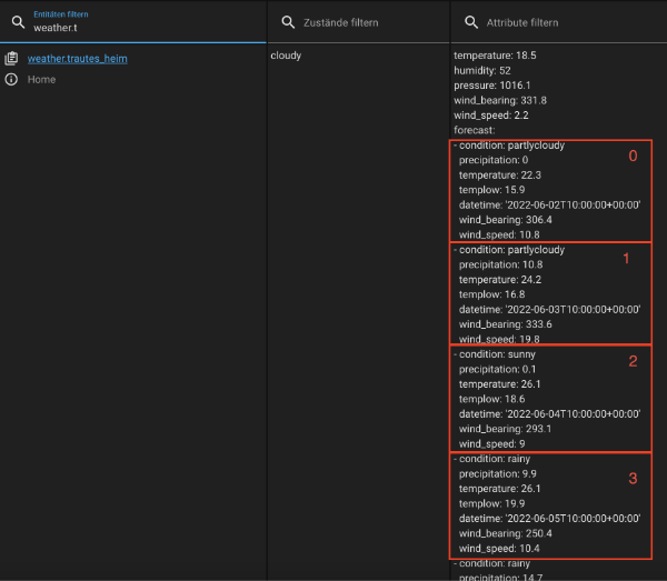

Hier mal am Bsp. Wetterprognose, die min und max Temperaturen für Morgen und Übermorgen.
Das Beispiel soll aufzeigen wie ihr die Listeneinträge von Attributen auslesen könnt.
Hier kommt der Wetterdienst von Home Assistant zum Einsatz.
Die Listen Nummerierung beginnt mit dem Index 0
Das "-" markiert den Beginn des nächsten Listen Indexes
Innerhalb der Liste sind dann die Einträge wie temperature, templow, usw. zu finden.
{{ state_attr('weather.trautes_heim', 'forecast')[0]['templow'] }}
Sensor: weather.trautes_heim
Attribut: forecast
Listen Index: [0]
Listen Wert: ['templow']
    Morgen: Tiefsttemperatur: {{ state_attr('weather.trautes_heim', 'forecast')[0]['templow'] }} C°
    Höchsttemperatur: {{ state_attr('weather.trautes_heim', 'forecast')[0]['temperature'] }} C°
    Übermorgen: Tiefsttemperatur: {{ state_attr('weather.trautes_heim','forecast')[1]['templow'] }} C°
    Höchsttemperatur: {{ state_attr('weather.trautes_heim','forecast')[1]['temperature'] }} C°
Das Template verwende ich z.B. als Benachrichtigungstext.

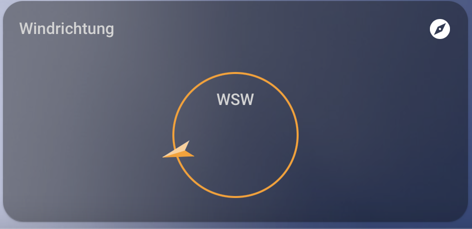

Was hat es eigentlich mit dem "wind_bearing" auf sich? Ich finde da irgendwie nix dazu.
Re: Wetterbericht - Attribute - Listen
Friedi hat geschrieben: Sa 4. Jun 2022, 16:22 Was hat es eigentlich mit dem "wind_bearing" auf sich?
ist die Windrichtung. 😀
Wind Kompass.png (87.41 KiB) 5672 mal betrachtet
