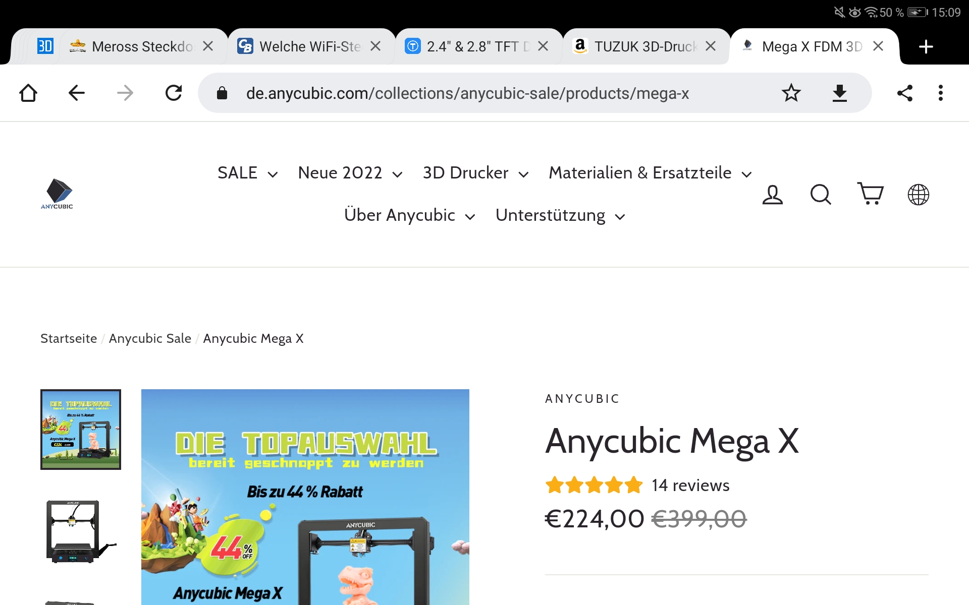

Gerade durch Zufall drüber gestolpert.
https://de.anycubic.com/collections/any ... cts/mega-x

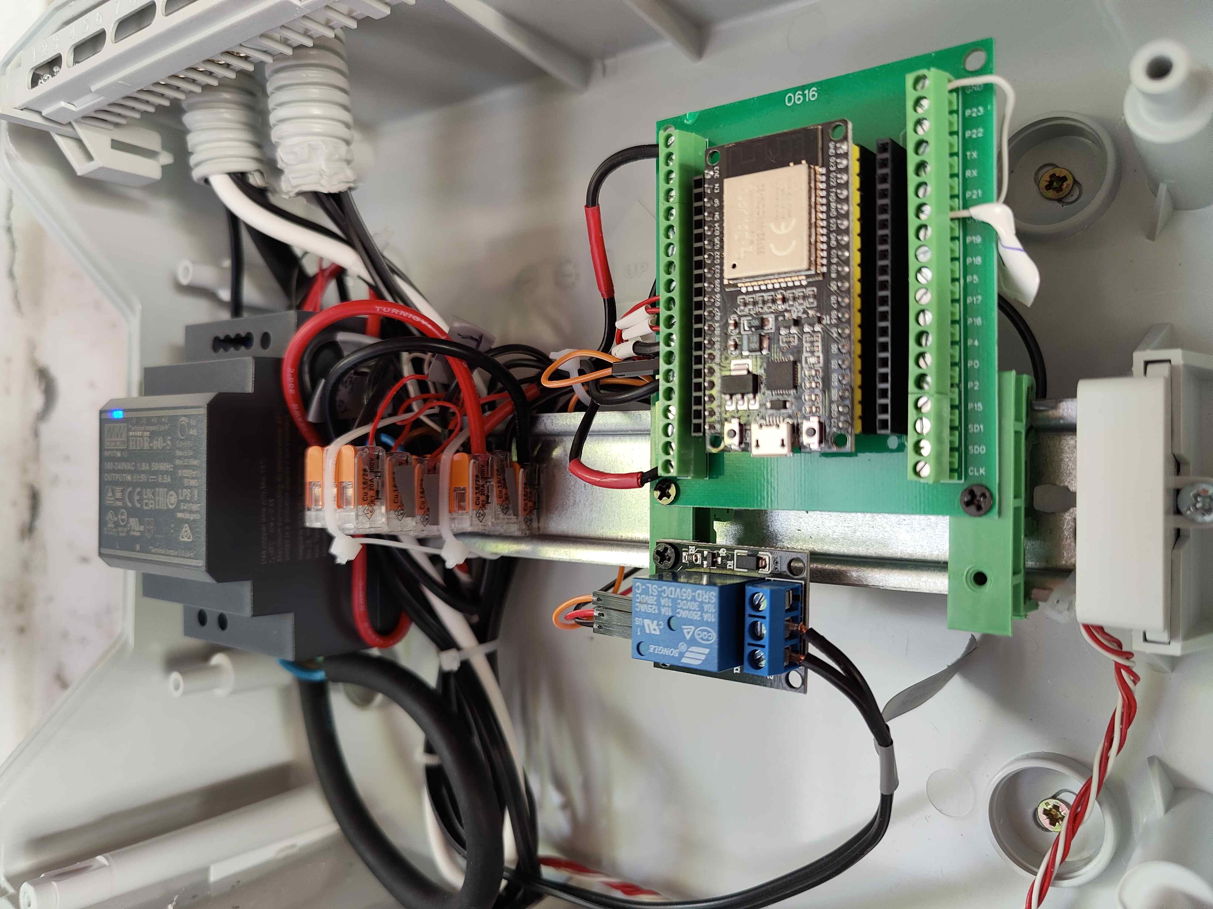

Gibt übrigens auch die Möglichkeit die ESPs mit kleinen Adaptern für Hutschiene zu versehen. Dann passen die Teile auch super in den Verteilerkasten.
Beispiel:
Die sind auch super für selbstgedruckte Gehäuse, wenn man sie nicht auch sofort selber drucken kann/möchte.
Anbei ein paar Anregungen.

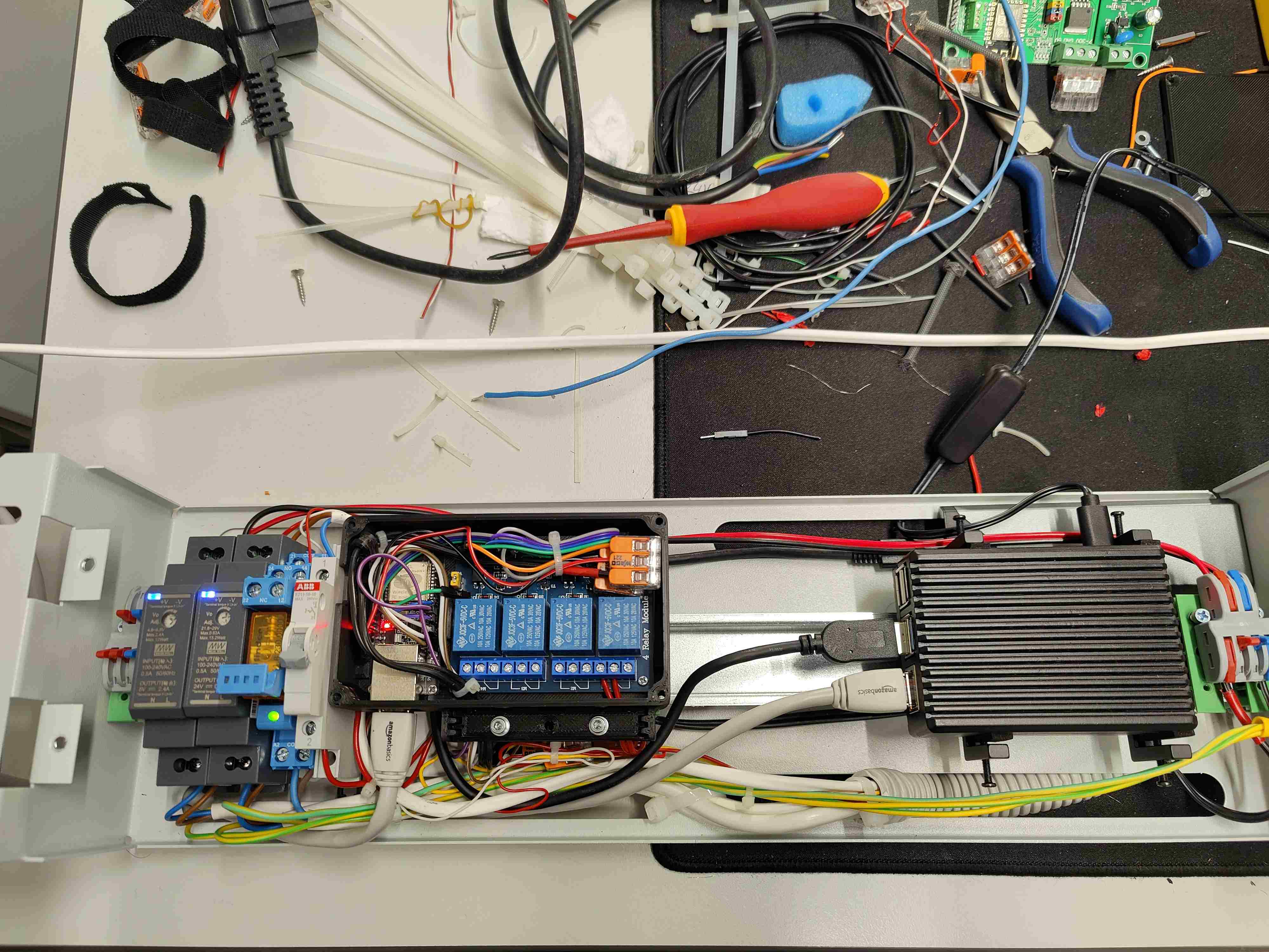

Gute Umsetzung und läuft ja richtig kühl @Undertaker 👍
Mein Raspi ist in dem passiv-gekühlten Alucase bei maximal 42°C. Das gedruckte Gehäuse auf dem Rail ist für einen ESP32 mit RJ45 (hängen div. Sensoren für Stromausfall, Grauwasserpumpe und Sirenenansteuerung dran).
