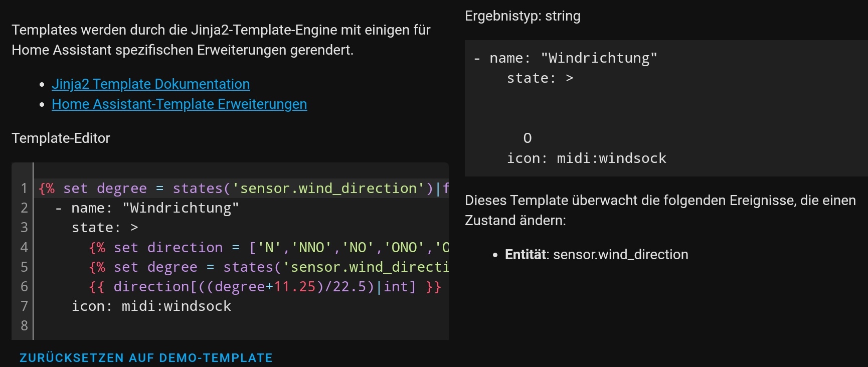

ich habe mir die template.yaml angelegt und den letzten Code reinkopiert. Gespeichert, HA neu gestartet, aber finde keinen neuen Sensor. Ist der neue Sensor eine Entität? Muss ich den Sensor selber noch anlegen?
Ich habe auch das
sensor.ws_wind_direction
durch (den, den mir Ecowitt dafür anbietet)
sensor.wind_direction
ersetzt. Ohne Erfolg Muss ich noch etwas anpassen?
Danke für Deine Unterstützung.

Ich würde immer erst empfehlen, Templates Die Du in Automatisierungen /Skripten yaml-Dateien verwenden tust, im Template Editor zu testen.
Den Template Editor findest Du unter Entwicklungswerkzeuge -> Reiter Template
gebe dort erstmal diesen Inhalt ein:
{{ states('sensor.wind_direction') }}
Das Ergebnis, dass Du im Browser auf der rechten Seite sehen solltest, ist die Windrichtung in Grad. Also der aktuelle Wert des Sensor "sensor.wind_direction"
Wenn das funktioniert hat, ist der verwendete Sensor existent und gibt einen gültigen Wert zurück.
Jetzt fügst Du das Template ein, welches die Umwandlung zu Himmelsrichtung erledigt.
{% set direction = ['N','NNO','NO','ONO','O','OSO','SO','SSO','S','SSW','SW','WSW','W','WNW','NW','NNW','N'] %}
{% set degree = states('sensor.wind_direction')|float %}
{{ direction[((degree+11.25)/22.5)|int] }}
Jetzt sollte die Himmelsrichtung als Ergebnis angezeigt werden, z.B. SSW
Wenn das auch funktioniert hat, ist Dein Template ohne Fehler und kann für Dein Template Sensor verwendet werden.

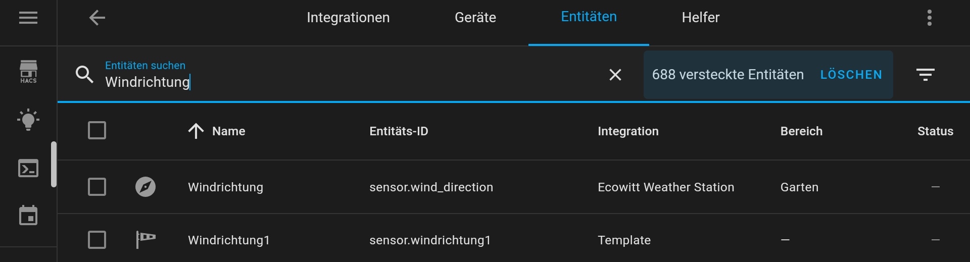

Trotzdem die nächste Frage. :roll: Wie finde ich heraus, ob ich den weiter oben genannten neuen Template-Editor habe bzw. wie kann ich den updaten?

Re: Windrichtung - Himmelsrichtung anstatt Richtungswinkel in Grad
im Log-File kommt immer unten gezeigte Fehler. Wie kann ich ihn beseitigen.

Andreas hat geschrieben: Mo 21. Nov 2022, 16:21
Ist den der Sensor sensor.wind_direction überhaupt existent?
Der Sensor scheint es nicht zu geben oder dieser ist nicht Verfügbar.
Welche Ergebnis spuckt den der Template Editor aus, wenn Du diese Template eingeben tust?
{{ states('sensor.wind_direction') | float }}
Eigentlich schon.
Im Template Editor ist mit meinem Kenntnisstand alles o.k.
Gruß,
Also funktioniert Deine Template Sensor.
Und Du störst Dich an der Fehlermeldung, die bei Home Assistant Neustart auftaucht?
Der Grund wird sein, dass bei einem Home Assistant Neustart, die Template Sensoren zuerst geladen werden und die Ecowitt Integration erst später.
Du kannst die Fehlermeldung entweder ignorieren,
Oder Du verpasst dem Template einen default Wert.
states('sensor.wind_direction')|float(0)
