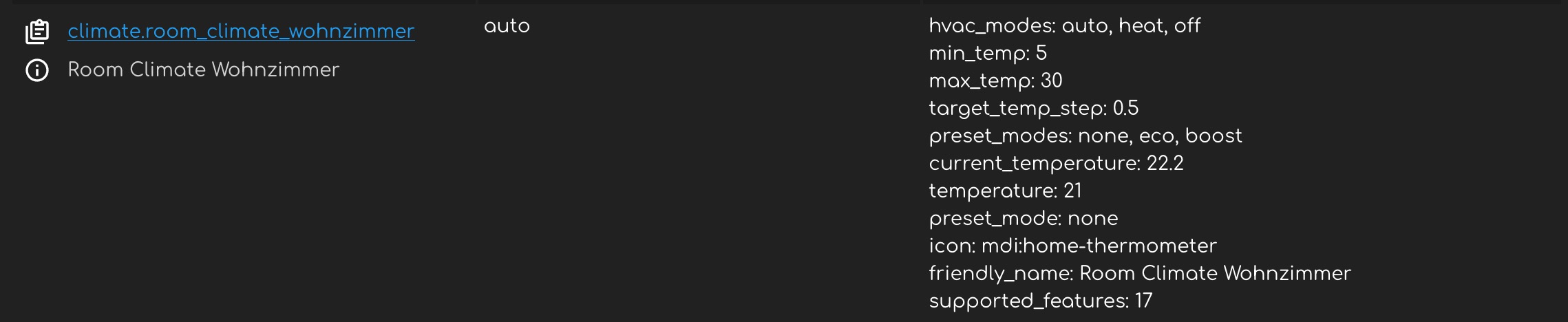

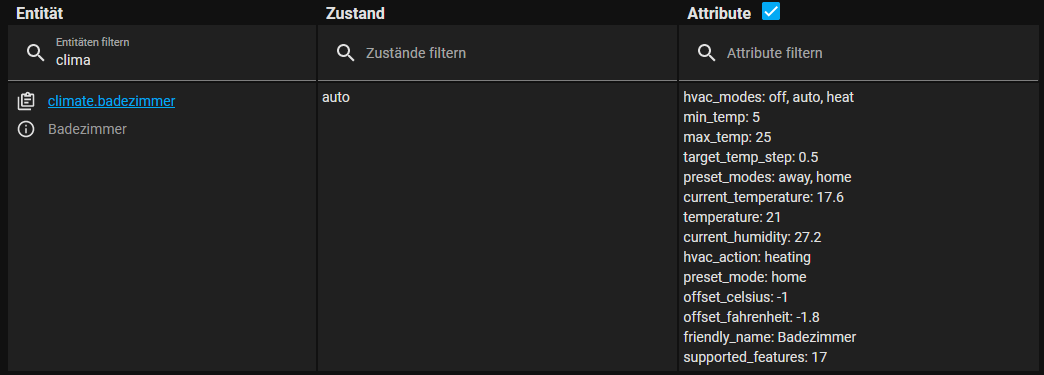

Re: Wandthermostat
Verfasst: Do 10. Mär 2022, 18:08
von Chriz
unter entwicklerwerkzeuge kannst du dir dein thermostat raussuchen und dir anzeigen lassen was es an attributen unterstützt.
wenn du die Entwicklerwerkzeuge öffnest bist du gleich im Reiter "zusände"
einfach unter entität filter climate eintragen und das passende thermostat raussuchen, und schauen welche attribute er besitzt.
Re: Wandthermostat
Verfasst: Do 10. Mär 2022, 18:19
von Hoddl
ja wird unterstützt... so wie bei dir...
