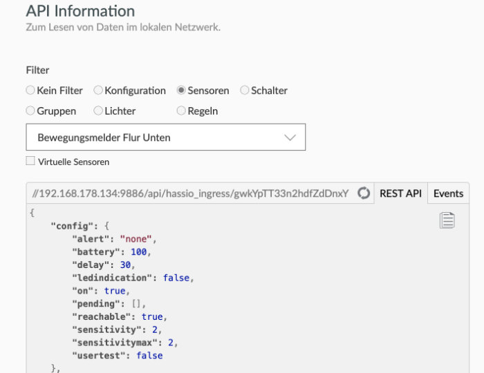

Wie der Konfiguration Parameter für die Empfindlichkeit lautet, kannst Du über Phoscon ermitteln
Hilfe -> API Informationen. Als Filter Sensor auswählen. Reiter REST API. Über das Dropdown mit den Pfeiltasten den Sensor auswählen und mit enter bestätigen.
Im Bereich config, solltest Du den Parameter für die Empfindlichkeit finden, hier ein Bsp. vom HUE BM.
Der code um die Empfindlichkeit vom HUE BM zu ändern lautet:
service: deconz.configure
  field: /config
  entity: binary_sensor.hue_flur_unten_motion
    sensitivity: 2
Du musst nur die Entity gegen die Deines Vibrations Sensors ersetzen. Sowie sensitivity, wenn der Parameter für den Vibrations Sensor anders lautet.
Welche Werte zulässig sind, kann ich Die nicht sagen, musst Du mal ausprobieren.

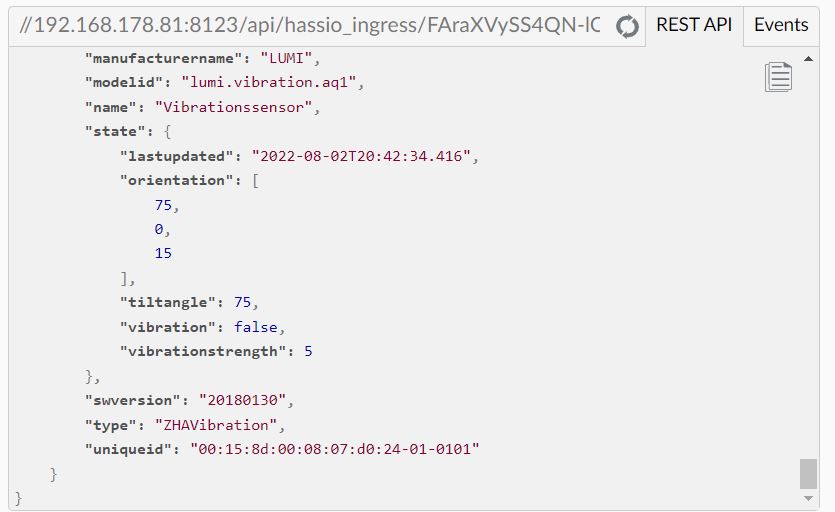

Müsste der Code dann bei mir so aussehen (nach dem ersten Bild)?
  field: /config
  entity: binary_sensor.vibration_27
    vibrationstrength: 9
Was würde passieren, wenn die 9 nicht zulässig ist? Ändere ich den Wert dann zurück und es wäre alles wie vorher?
Oder ist es die 'sensitivity' aus dem zweiten Bild. Und muss ich anstelle des Wortes "null" dann die Zahl 9 reinschreiben oder das englische Wort für Neun?

vibrationstrength ist ein Staus, den kannst Du nicht änder. Das ist die Vibrationsstärke die der Sensor meldet.
Konfigurationsparameter findest Du im Bereich config
Ich würde mal sagen sensitivity und oder sensitivitymax
Habe den Sensor nicht, kann es dir leider nicht sagen nur raten. Hat den das Ding keine Anleitung, wo die Parameter beschrieben sind?
Ansonsten mal Tante google bemühen.
