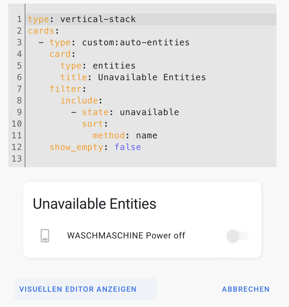

Ja, das geht zum Beispiel mit der Karte Auto Entities.
https://github.com/thomasloven/lovelace-auto-entities
