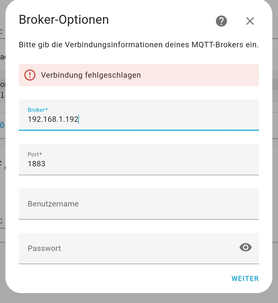

Jetzt wollte ich MQTT in HA neu konfigurieren. Auch hier die IP und den Port eingegeben, aber MQTT weigert sich und bricht mit der Fehlermeldung "keine Verbindung", ab.
Hab alles schon mehrfach neu gestartet, aber ich bekomme von HA keine Verbindung.

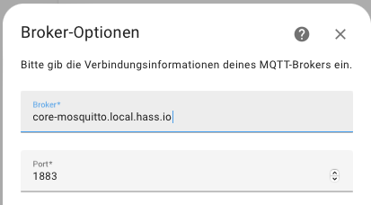

Bei mir sieht die Konfirguration für den MQTT als Addon so aus:
Bildschirmfoto 2022-08-29 um 12.23.31.png (17.38 KiB) 2307 mal betrachtet
Bei mir ist auch ein Benutzer und ein Passwort eingetragen. Woher das allerdings kommt weiß ich nicht. Eingetragen habe ich das nirgendwo und wenn dann ist es schon zu lange her.

Ich konnte mir die Frage selbst beantworten.
Ohne Benutzer und Passwort geht es bei HA nicht. Nachdem ich Benutzername und Pass bei HA eingetragen hatte, bekam HA auf einmal Verbindung zum Broker.
Bei Homey die neue IP und Benutzer/Pass eingetragen und läuft auch.
Gut zu wissen, dass es ohne nicht funzt.

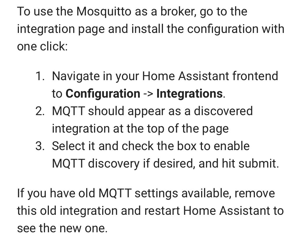

Meine Konfiguration der MQTT Integration läuft auch über die IP-Adresse und Port. Allerdings verwende ich Benutzer und Passwort zur Anmeldung, welche über das Mosquitto broker Addon konfiguriert sind.
Deinstallieren mal die MQTT Integration, starte Home Assistant neu und füge die MQTT Integration neu hinzu.
Dabei sollte MQTT automatisch erkannt werden.
