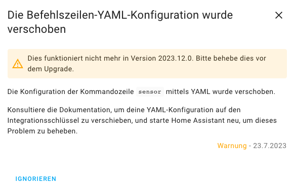

sorry, ich stelle mich bestimmt zu doof an (dummie :-)). Hab folgendes in meiner configuration.yaml eingetragen:
# System Monitor
  - platform: systemmonitor
    resources:
      - type: disk_use_percent
        arg: /config
      - type: memory_free
      - type: memory_use_percent
      - type: processor_use
      - type: last_boot
  - platform: command_line
    name: CPU Temperatur
    command: >
      read -r val </sys/class/thermal/thermal_zone2/temp;echo ${val}
    value_template: >
      {{value|multiply(0.001)|round(1)}}
    unit_of_measurement: °C
Beim Neustart bekomme ich folgenden Hinweis:
Bildschirmfoto 2023-07-23 um 18.47.01.png (40.42 KiB) 3180 mal betrachtet
Re: Info zu HA Systemmonitor und alternativer CPU-Temp-Anzeige
Das ist eine Warnung und weist Dich drauf hin, dass ab Home Assistant 2023.10 die Platform comand line nicht mehr unterstützt wird.
Und Du stattdessen die Integration Comman Line verwenden sollst. Siehe auch hier
Beitrag von Micha_D. »
hab gefunden :-)
so muss es aussehen:
# System Monitor
    resources:
        arg: /config
      - type: memory_free
      - type: last_boot
command_line:
      name: Cpu temp (read)
      command: >
        read -r val </sys/class/thermal/thermal_zone0/temp;echo ${val}
      value_template: >
